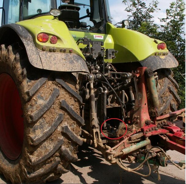

Référent Mécanique Pierre Grosjean Posté(e) : 23 septembre 2012 Référent Mécanique Partager ce message Posté(e) : 23 septembre 2012 copiez le système d'accroche des tracteurs agricoles (piton), en cas de renversement le tracteur reste debout Lien vers le commentaire Partager sur d’autres sites Plus d'options de partage...
