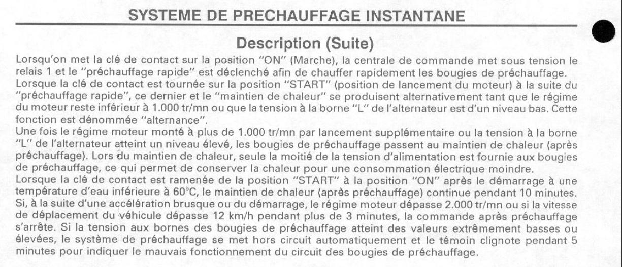

ludo-hp Posté(e) : 25 septembre 2012 Posté(e) : 25 septembre 2012 Déconnecté toutes les bougies et les tester à l'ohmmètre individuellement. Résistance normale de 0,1 à 0,3 ohms maxi quelqu'un peut me dire comment procéder ? le testeur sur la bougie et l'autre sur la carcasse ? aussi si possible de voir à quoi ressemble le boitier de préchauffage j'ai compris où il se trouve mais à quoi ça ressemble ???
