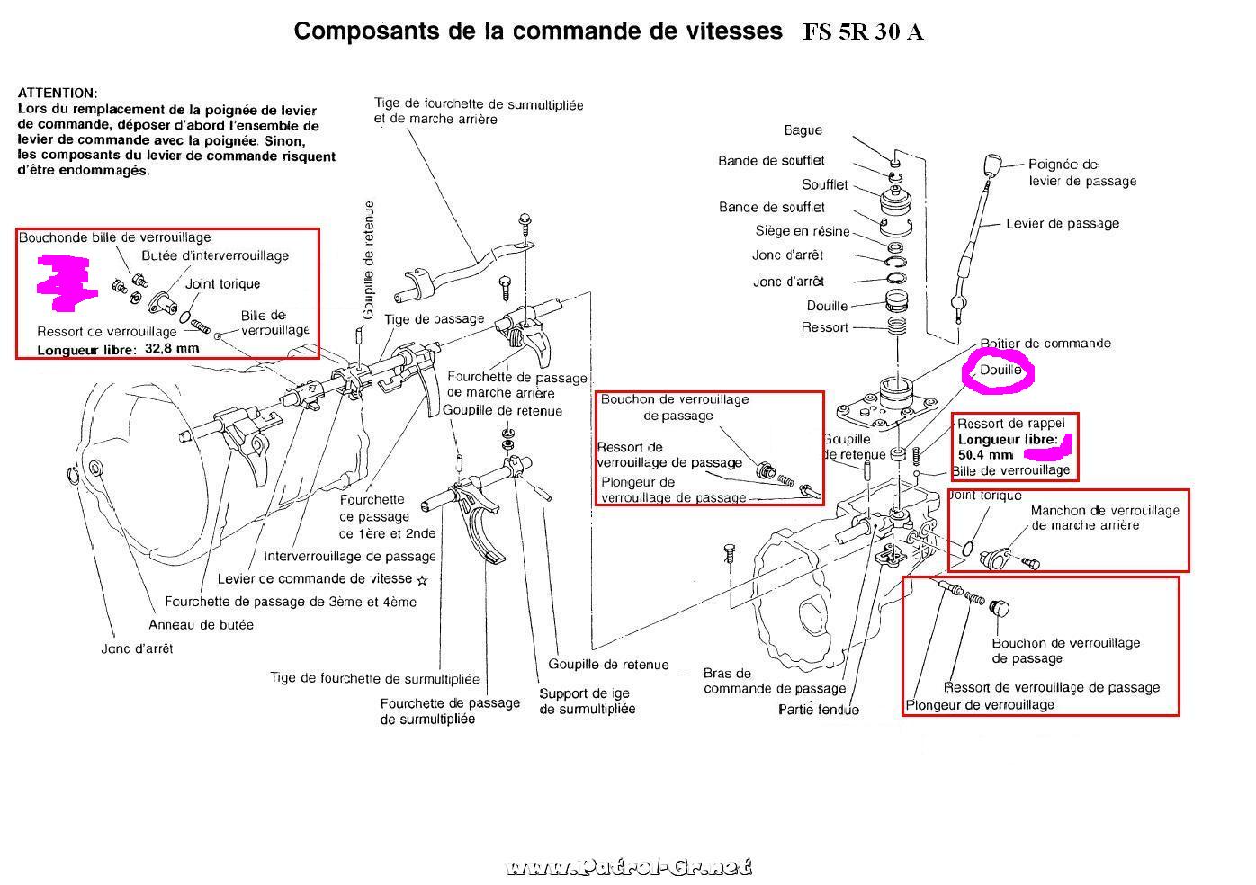

tazou91 Posté(e) : 2 octobre 2012 Posté(e) : 2 octobre 2012 Bonjour à tous, Voila j'explique mon problème : j'ai un souci avec le passage des vitesses, et plus particulièrement la troisième. Le problème est simple, toute les vitesses passent très bien mais quand je mets la troisième, il faut que je force pour en sortir .... et des fois vraiment fort .... A l’arrêt, pas de souci. mais en roulant c'est l'horreur ... le niveau d'huile est ok et l'huile récente. il semblerait que ce soit un problème avec le verrouillage de cette vitesse .. mais ça ne le fait qu'en roulant..
