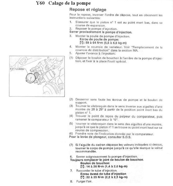

foxalex34 Posté(e) : 6 octobre 2012 Partager ce message Posté(e) : 6 octobre 2012 salut à tous je viens de refaire mon moulin suit à une culasse fêlée bref (distri, pompe à eau, culasse, vidange, etc ...) j'ai racheté un moteur pour récupérer la culasse que j'ai fait refaire à neuf (surfaçage, joints de queue de soupapes, sièges de soupapes, ETC ... ) le moteur démarre au 1/4 de tour, tourne nickel, ne fume pas, n'a pas de ratées, ne chauffe pas mais qu'est-ce qu'il consomme : j ai fait 115 km avec 1/4 du plein en sachant que je roule cool ! De quoi ça peut venir je le trouve un peu, mou la pompe à injection ? je ne pense pas car il ne fume pas puis le turbo pareil ne fume pas et je l'entends Lien vers le commentaire Partager sur d’autres sites Plus d'options de partage...
