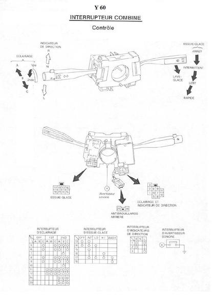

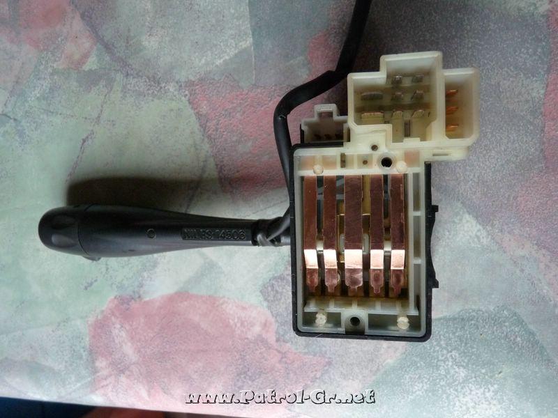

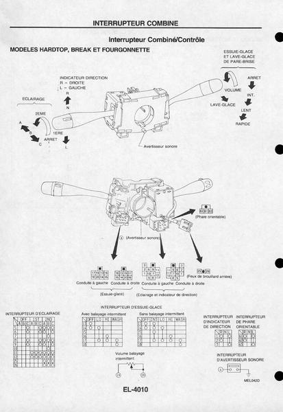

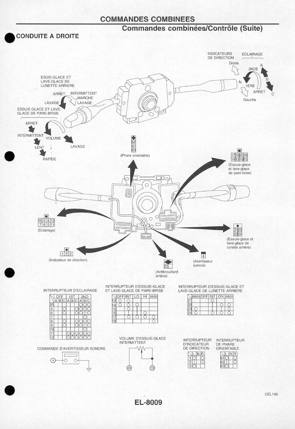

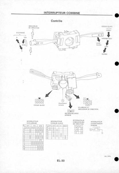

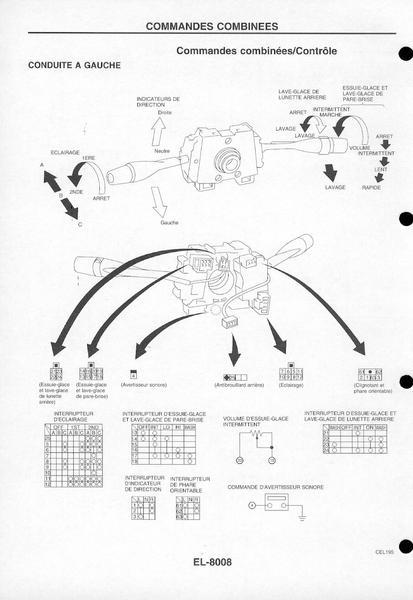

fintroll Posté(e) : 8 octobre 2012 Posté(e) : 8 octobre 2012 Salut, J'ai un problème de phare. Donc après recherche sur le forum, un nettoyage commodo s'impose. Seulement il n'y a pas de topic qui me dit où se trouve ce fameux commodo. J'ai juste trouvé une vague photo, donc je sais seulement qu'il est peut-être blanc .... Donc où est-il ?
