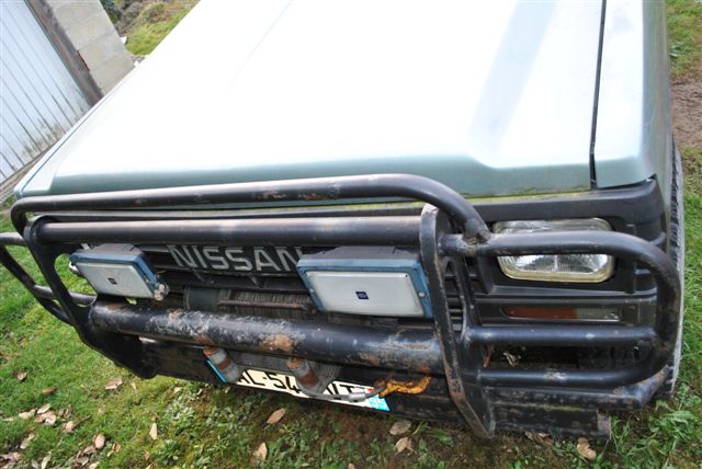

Voilà je me décide enfin à vous présenter mon Troll, avant de lui refaire une beauté.
C est un TR 160 de 1983, mars exactement, 3,3 L TD dont laz carte grise dit que c est un DATSUN !
461 000 kms et des broquettes, et toujours un feu de Dieu !!
Par contre, il aime la dentelle, et c est pour ca qu il subit de grosses opérations au niveau des ailes et des bas de caisses avant d etre repeint
Rehausse + 5cm, pneus tout terrain
Sieges 1/2 Baquets avec support de fixation fait maison (ben oui suis fier ai fait ca tout seul comme un grand!!)
Treuil RAMSEY mais en 12 volts, pas glop, quand on est en 24 Volts sur le bestiau
J ai installé des 1/2 baquets mais il fallait que je refasse des fixations moins hautes parce que j avais la tronche dans le pavillon (ben oui fait 2 metres le mossieur)
Tiens au fait je le vends mon Ramsey 260 € si ca interesse à disposition
Bon voilà quelques tofs
