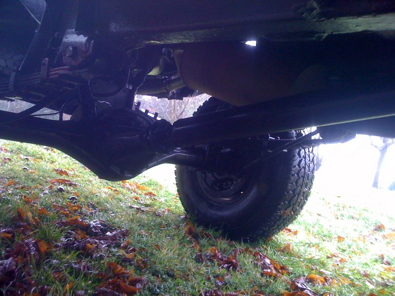

hervé19 Posté(e) : 10 décembre 2012 Auteur Posté(e) : 10 décembre 2012 Bon sortie de grange pour prendre l'air, il est haut, pneus de 31 ça fait roulette. A côté du J5 Test croisement, la cardan du pont avant n'est pas raccordée. Bon ça croise pas des masses, il doit pouvoir croiser un poil de plus.
