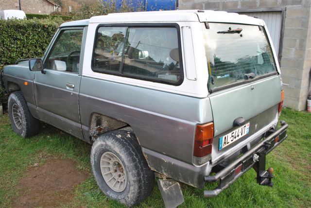

SAIG Posté(e) : 8 novembre 2012 Posté(e) : 8 novembre 2012 Bonsoir à toutes et à toutes Les pneus de mon trol sont nazes (fendus dans le sens de la bande de roulement) donc je dois les changer car ca ne passera pas au controle. La monte actuelle est la suivante: 31 / 10,5 R 15 Et je voudrais monter des 33 / 12,5 R 15 A votre avis est ce possible sans changer les jantes, et est ce que cela passe au niveau du rayon de braquages ? Sur la tof, on voit mes jantes. Merci de vos avis et conseils toujours eclairés ! Bonne soiree SAIG

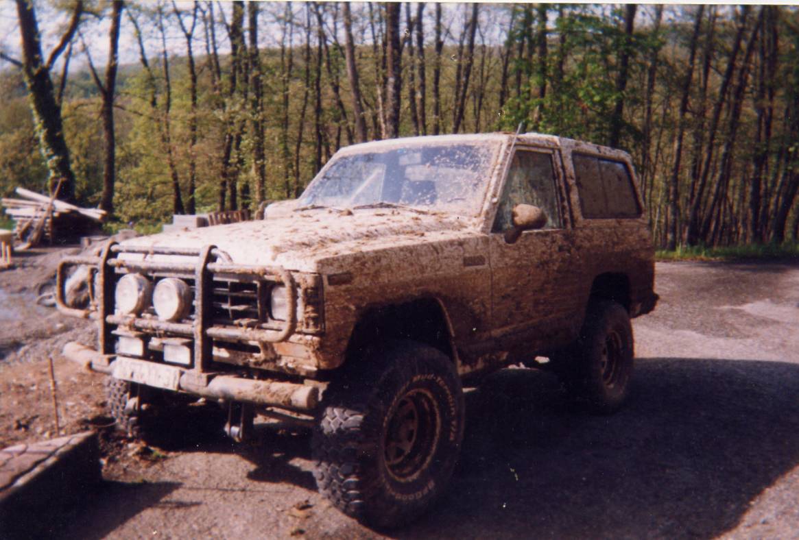

charles31 Posté(e) : 8 novembre 2012 Posté(e) : 8 novembre 2012 voici mon premier patrol , réhausse + 15 cm et pneus 33x12.5x15 prix de la modif , un peu de féraille , un peu d'idée et 4 amortos de range a 150 euros les 4 à l'époque c'étais beaucoup débrouille , les rétro vienne d'une daewoo matis

SAIG Posté(e) : 14 novembre 2012 Auteur Posté(e) : 14 novembre 2012 voici mon premier patrol , réhausse + 15 cm et pneus 33x12.5x15prix de la modif , un peu de féraille , un peu d'idée et 4 amortos de range a 150 euros les 4 à l'époque c'étais beaucoup débrouille , les rétro vienne d'une daewoo matis salut ! Tres sympa ton troll. Et tu avais mis des 33x12.5x15 sans souci pour le controle ? Bonne soiree
