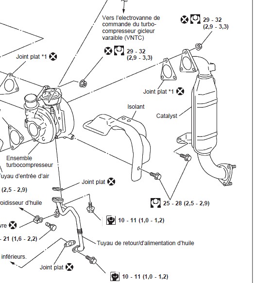

Johan18 Posté(e) : 16 novembre 2012 Posté(e) : 16 novembre 2012 bonsoir, voila j'ai un 3l de 2006 et j'ai fait une reprogrammation dessus j'envisage de virer le catalyseur : quelqu'un peut me dire si il faut démonter le turbo pour accéder a échappement ou y a t'il un autre moyen. sinon est-ce que ça vaut le coup de la faire ou pas merci. ah j'oubliais je sais ils y en a qui vont me dire sujet deja expliqué va voir sur tel rubrique ou du genre. désolé je ne suis pas un pro pour retrouver tel ou tel sujet et puis je préfère les nouvelles fraiches. merci pour vos conseils et surtout merci de votre compréhension
npatrol80 Posté(e) : 16 novembre 2012 Posté(e) : 16 novembre 2012 Pour démonter les catalyseur il faut surtout de la patience un peu de chance et du wd40 pour asperger les foutus boulons qui tiennent les catalyseur sur le turbo. Il faut aussi virer la tôle pare chaleur.
jean louis Posté(e) : 16 novembre 2012 Posté(e) : 16 novembre 2012 je l'ai fait sur le mien, que tu bonheur. Mais c'est chiant avec de la patience ça le fait
