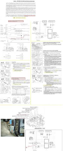

michaeljon Posté(e) : 29 novembre 2012 Posté(e) : 29 novembre 2012 (modifié) Bonjour , depuis quelques jours j'avais un problème avec le post-chauffage (voyant clignotant après démarrage) après avoir fait le test trouvé dans les astuces je penchais pour relais post chauffage hs. Mais après l'avoir ouvert il est comme neuf à l'intérieur donc j'ai inspecté toutes les connectiques y compris au boitier vers les pieds passager, après avoir tout rebranché ça marchait, le voyant préchauffe ne clignotait plus après démarrage. Mais ce matin je fais l'essai moteur froid, et là plus rien même le premier relais ne colle plus et pas de voyant préchauffe allumé quand je mets le contact ! Les fusibles sont bons et là je ne sais plus quoi faire. Au secours! Modifié 29 novembre 2012 par Pierre Grosjean
