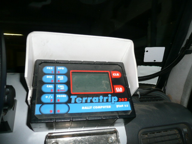

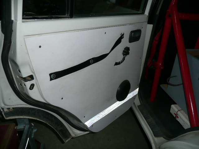

exNISSAN Posté(e) : 5 décembre 2012 Posté(e) : 5 décembre 2012 Salut , Pour des panneaux de portes ,tu peux faire en "polystyrène extrudé" (rigolez pas !!) Ca ressemble en surface à du plexiglass , mais c'est beaucoup beaucoup plus léger ,c'est suffisement rigide ça se coupe en plusieurs passes au cutter et ça se cintre au décapeur thermique , ça resiste à l'eau et à des chocs normaux. Fixation à la vis à tôle auto-foreuse sur la portière ,ça ne vibre pas .Les découpes pour couvercles des hauts parleurs et leviers ouvertures porte , c'est de la farce à faire avec le panneau d'origine en gabarit. Bien sûr , le prix n'a rien à voir avec de l'alu larmé. J'ai trouvé ça chez Ler.y-Merl.n en plaques de 1,00 x0,50, environ 4m/m epaisseur pour faire les portes d'un Toy ,(on en trouve pas toujours , faut pas confondre avec le plexi cristal ou opaque c'est vraiment un materiau different ) ça tient depuis + 5 ans seul problème avec la dimension de la plaque je ne couvre pas la portière d'un seul tenant , j'ai une découpe dans le bas que j'ai masquée avec une bande fluo ... Avec les chutes j'ai fait des écrans par-soleil sur trip -master et GPS qui épousent la forme des appareils. Pour tes poignées de porte manquantes , sur le toy à cause de l'arceau je les ai remplacées par une sangle tendue entre deux vis de fixations ,suffisant pour tirer la porte à soi mais plus d'accoudoir ... Phil

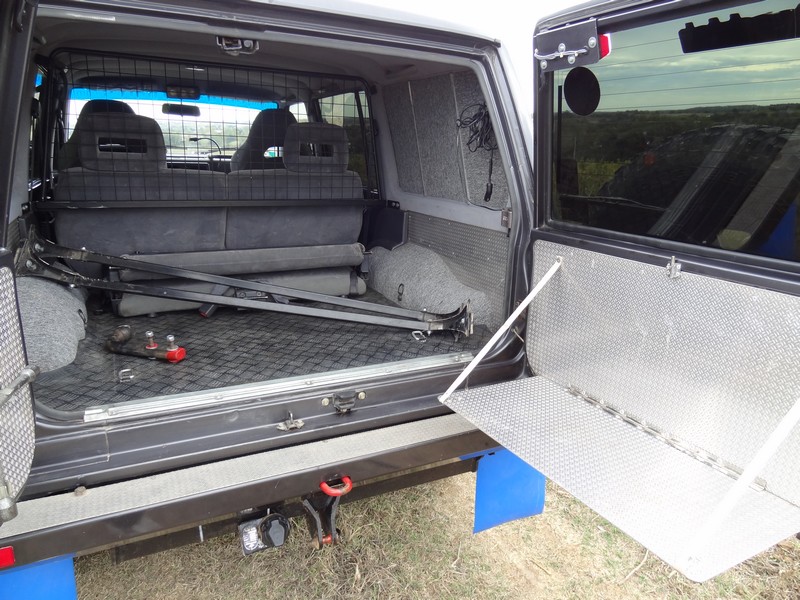

ouargla Posté(e) : 6 décembre 2012 Posté(e) : 6 décembre 2012 des clichés : cdlt Phil[ATTACH=CONFIG]80724[/ATTACH] sympa en blanc mais pour la poignée, j'opte pour celle de la foto plus haut

exNISSAN Posté(e) : 21 décembre 2012 Posté(e) : 21 décembre 2012 Salut , Salut , Pour des panneaux de portes ,tu peux faire en "polystyrène extrudé" (rigolez pas !!) Phil Correctif , ma mémoire m'a joué un tour et j'ai dit une bétise, c'est du " PVC expansé ".... cdlt Phil
