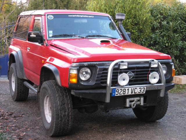

bonjour je voudrais monté des pneus en 33/12.50R15 sur mon troll que faut t-il comme jantes??de 8 ou du 10???(avec quelle deport??)car je veux pas que les pneu dépassent des ailes ou le moin possible a fleur des ailes serais parfait!
merci d'avance

J'ai cette monte sur le 60 et comme jante c'est du 8 déport 25 le pneus et à fleur des extensions.

sa touche un peut a interieur des ailles dans les gros croisement de pont
faite atention au vis de la vixation des ceintures arriére qui sort dans aile sa touche legerement
Comment eviter que les pneus touchent à l'intèrieur des ailes dans les gros croisements?? car ça me plait pas trop quand sa frotte!
j'ai monté mes 33/12.50r15 sur des jantes 8 par 15 comme conseillé préssédemment!
Est-ce que le même souci est apparu chez certains? (ceux qui ont la même monte de pneus et jantes que moi)
Dans ce cas il faut augmenter la valeur du déport de la jante (-44 par exemple), ou monter des élargisseurs de voie...
Mais ça va méchamment dépasser des ailes, et ça ne va pas pas plaire à la maréchaussée ! :2 (26):
