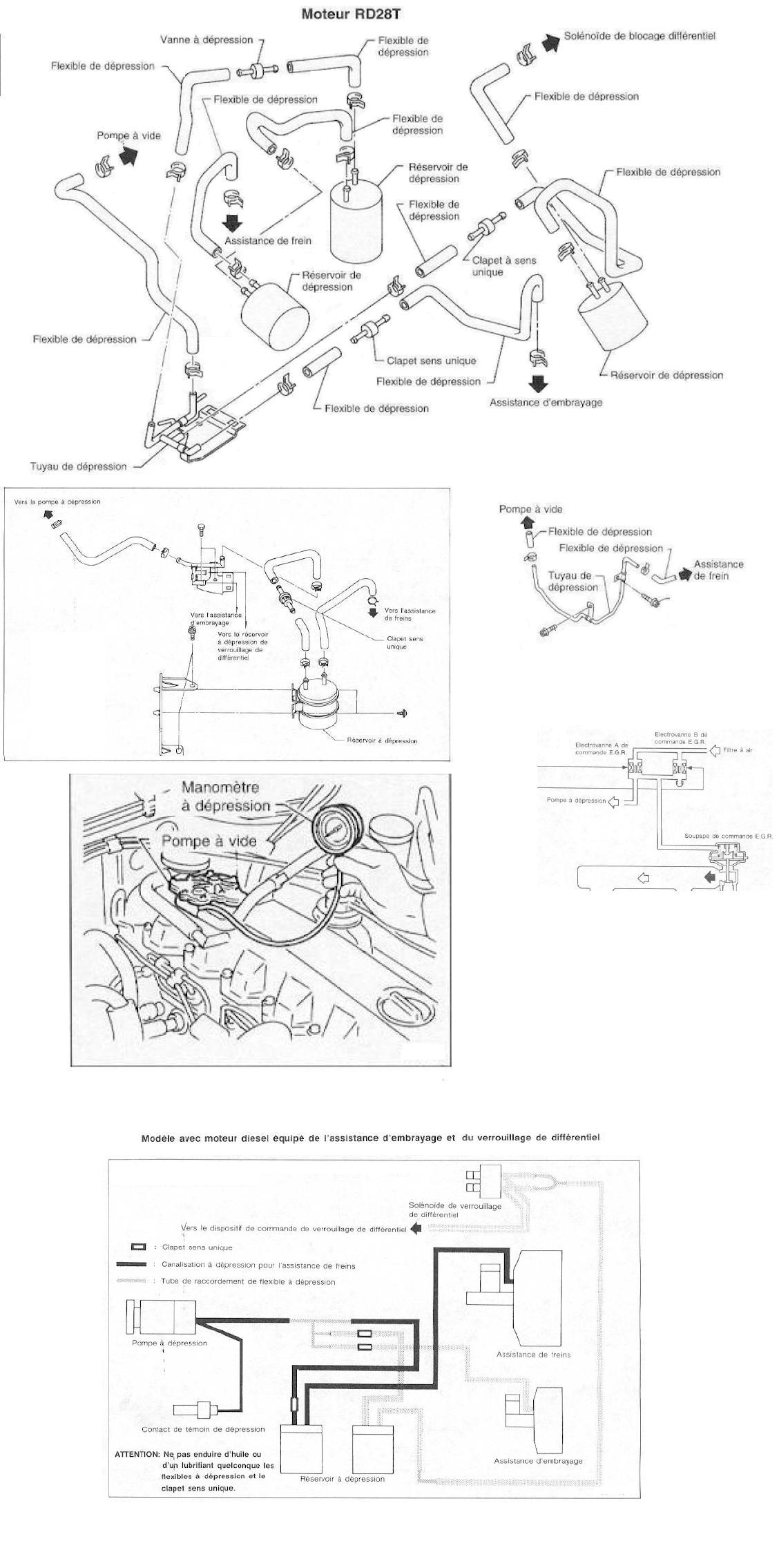

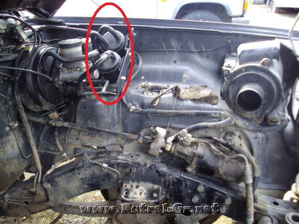

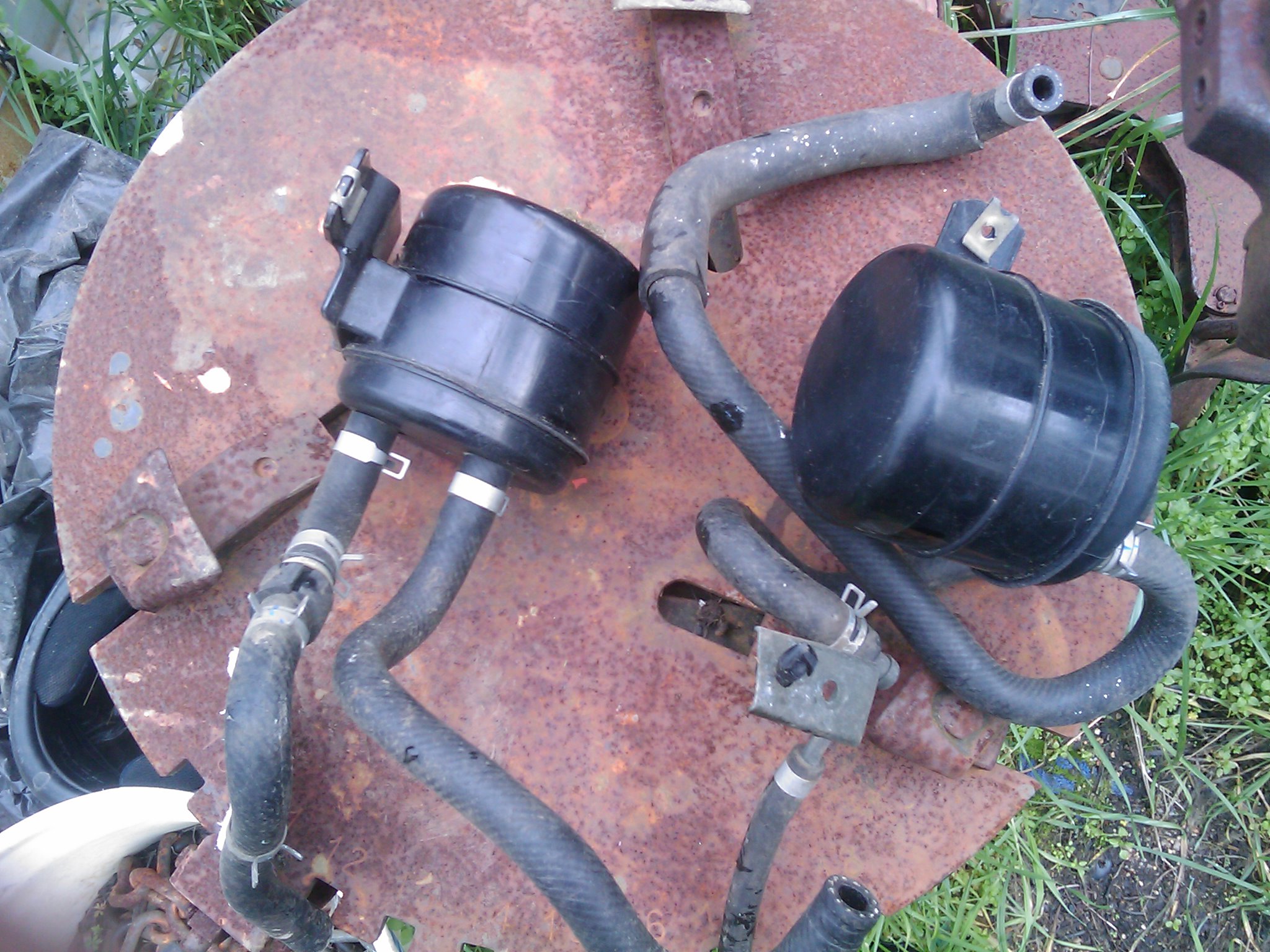

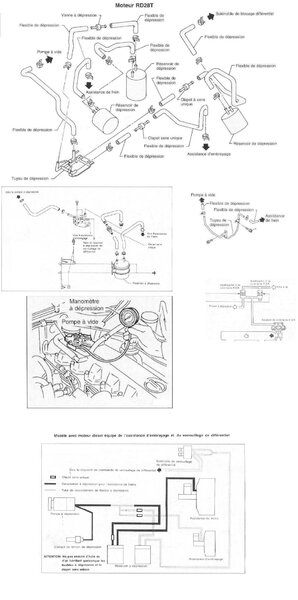

letdm Posté(e) : 28 décembre 2012 Posté(e) : 28 décembre 2012 Bonjour, je suis à la recherche d'une photo ou schéma des raccords des tuyaux de dépression, ceux situés sur le boitier du filtre à air car ils sont quasi tous coupés et sectionnés et je ne sais pas où ils doivent se connecter pour mon patrol y60 2.8 de 1994 merci d'avance les gars
