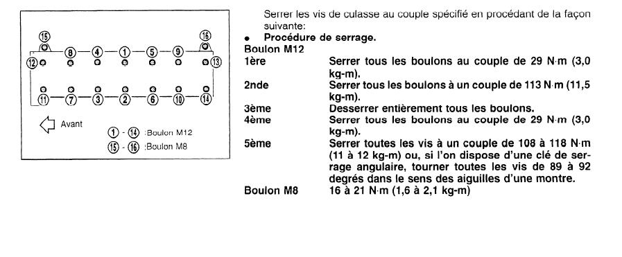

Frederic 09 Posté(e) : 7 janvier 2013 Partager ce message Posté(e) : 7 janvier 2013 bonjour à tous j'ai le joint de culasse à changer ; sur le papier fourni avec le joint, le serrage prescris n'est pas le même que sur la RTA, lequel choisir ?? la revue technique ou la notice du joint ? JOINT AJUSA 3 FEUILLES merci Lien vers le commentaire Partager sur d’autres sites Plus d'options de partage...
