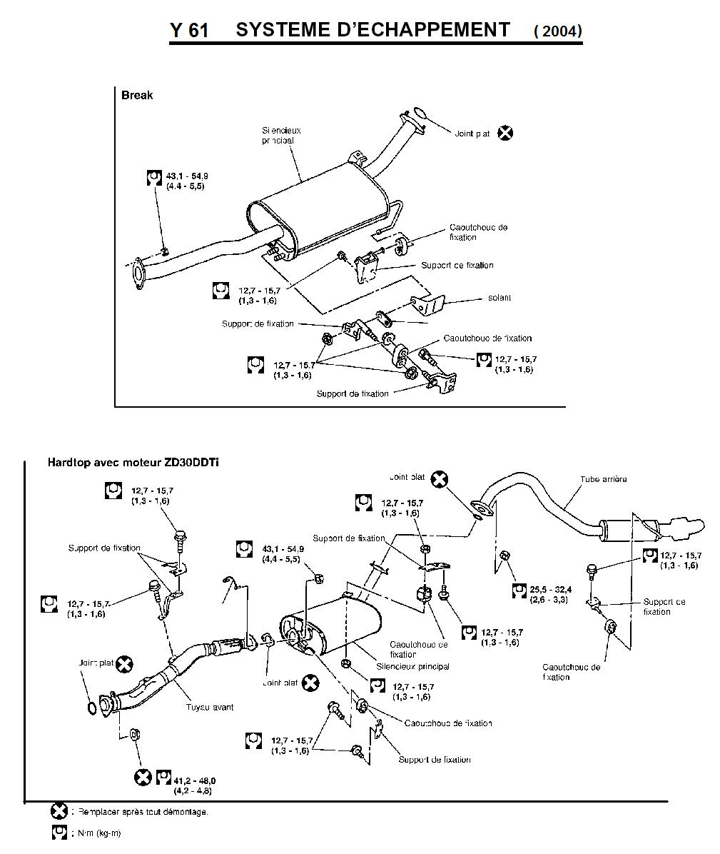

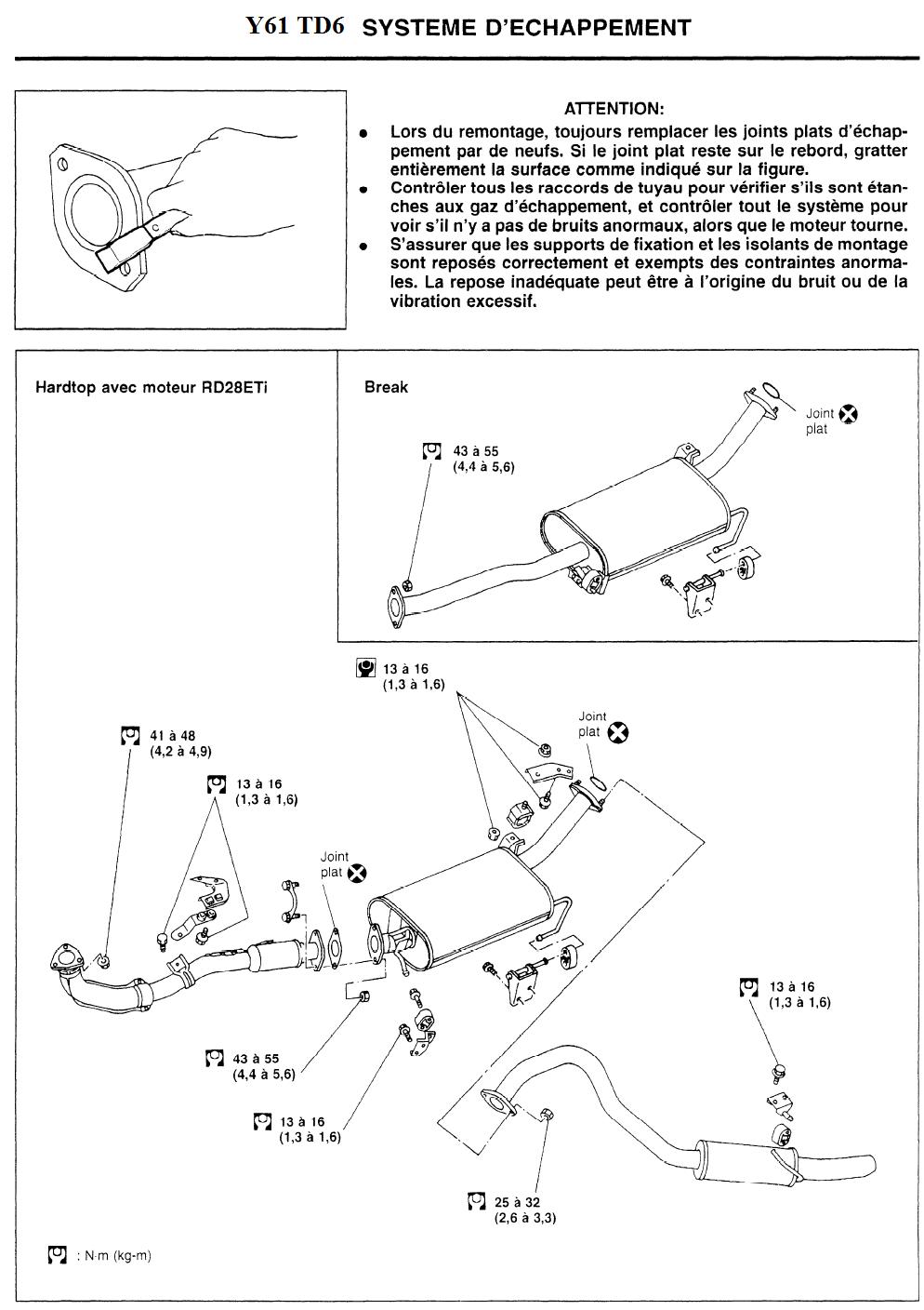

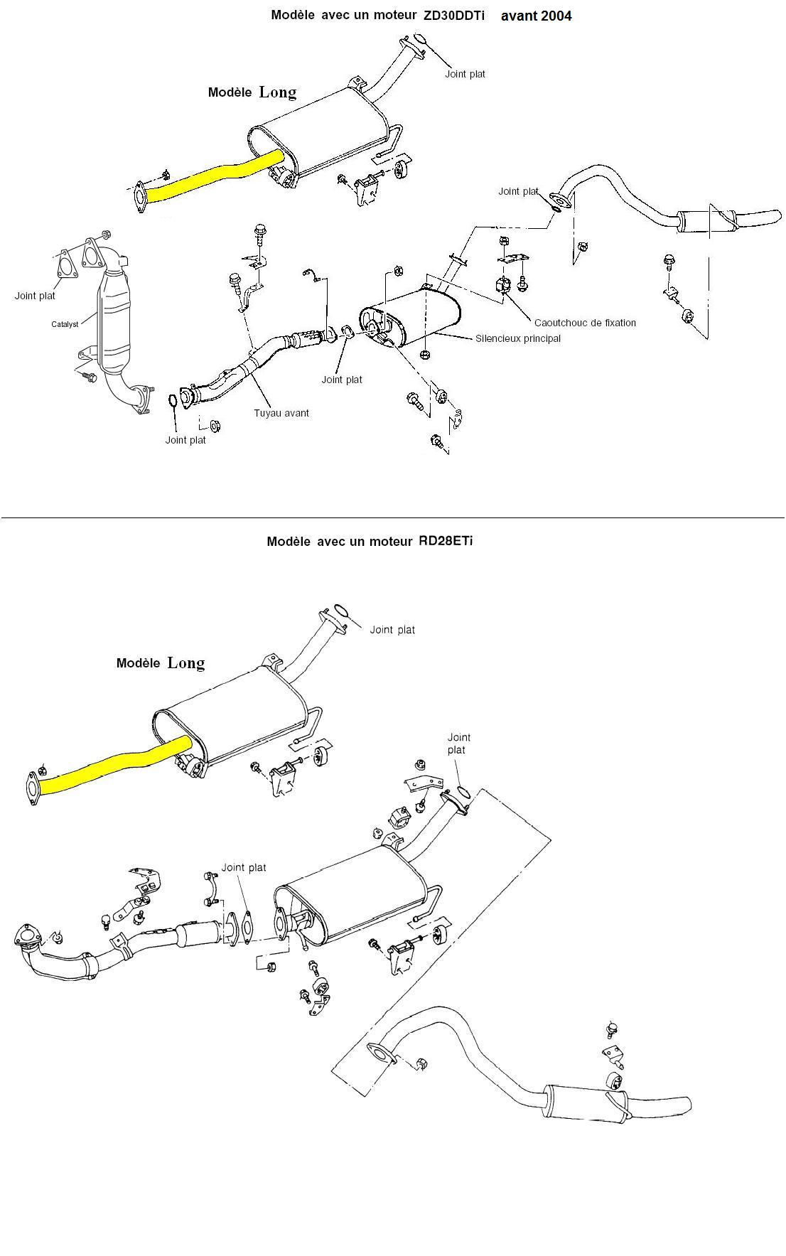

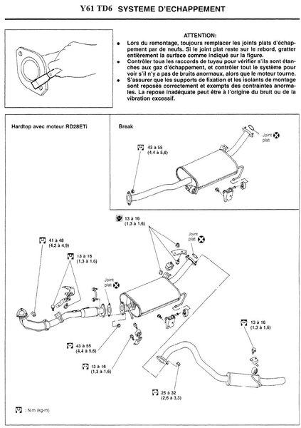

Référent Mécanique Pierre Grosjean Posté(e) : 13 janvier 2013 Référent Mécanique Partager ce message Posté(e) : 13 janvier 2013 juge par toi-même Lien vers le commentaire Partager sur d’autres sites Plus d'options de partage...
