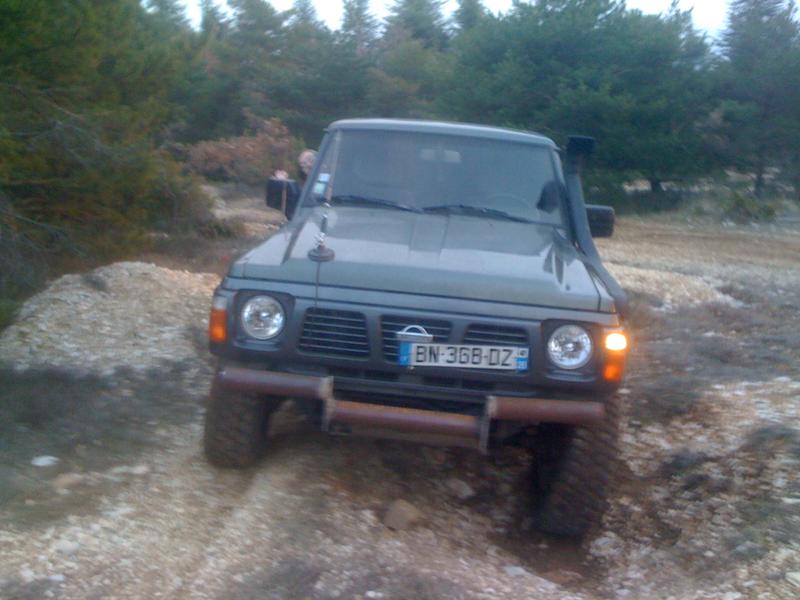

lou-cassaire Posté(e) : 13 janvier 2013 Posté(e) : 13 janvier 2013 Bonsoir tout le monde Ayant enfin fait mon pare-choc en tube, j'aimerais cintrer un morceau de chaque coté pour protéger mes ailes avants. Si quelqu'un peut m'expliquer comment faire, ou me donner un coup de main pour me montrer et apprendre à le faire c'est volontiers. Allez je paye mon coup
