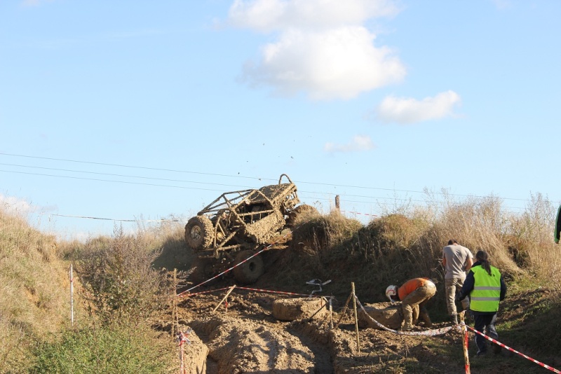

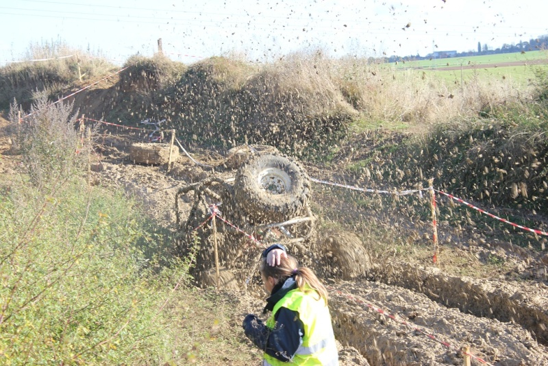

verdun Posté(e) : 18 janvier 2013 Auteur Posté(e) : 18 janvier 2013 la il avait déja fait une sortie - - - - - - - - - - Mise à Jour du Message - - - - - - - - - - les roue sont des booger en 37/13.5-15

verdun Posté(e) : 18 janvier 2013 Auteur Posté(e) : 18 janvier 2013 pour ceux qui ne savent pas qui je suis ça c'est mon frangin l'olive et sont troll magic.
