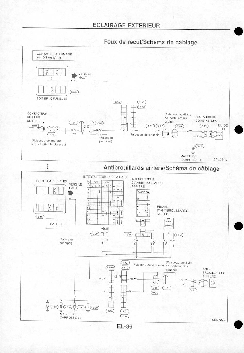

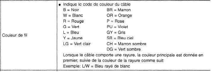

YF2B Posté(e) : 21 janvier 2013 Partager ce message Posté(e) : 21 janvier 2013 bonjour, voila j'ai un patrol gr court de 89 est je n'ai pas de feu de marche arrière ! apparemment les fils de la marche arrière ont été coupé ... quelqu'un peu me dire de quelle couleur ils sont ? merci (l'ancien proprio a branché les clignotants à la place des feus de recul et au-dessus il y a les feus de stop) Lien vers le commentaire Partager sur d’autres sites Plus d'options de partage...
