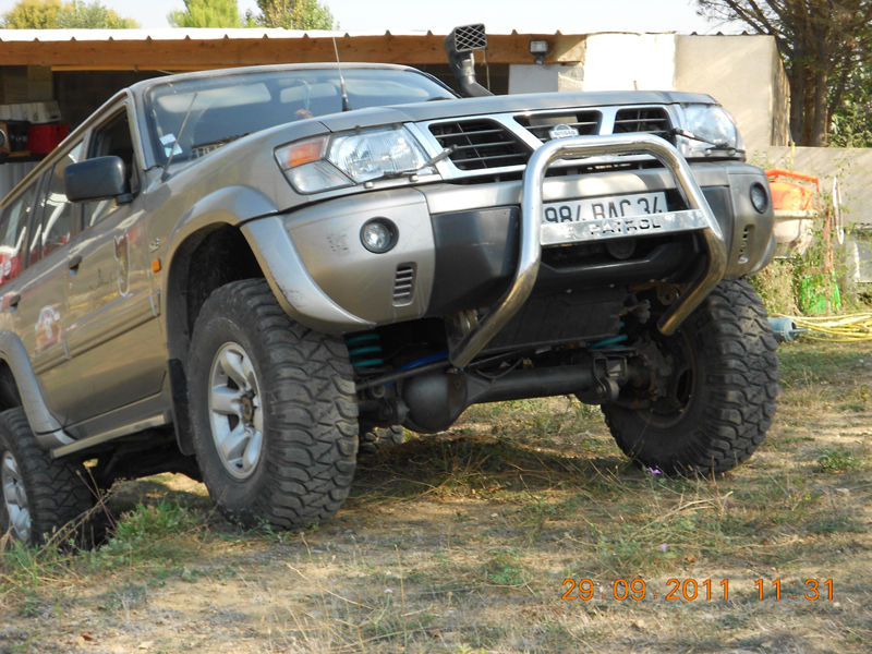

pado34 Posté(e) : 23 janvier 2013 Posté(e) : 23 janvier 2013 kit rehausse de 7,5 ce qui m'a donné +10,5 plus les pneus mickey , boitier electronic , admition direct , obturation de la vanne egr , pot en ligne direct inox

pado34 Posté(e) : 24 janvier 2013 Auteur Posté(e) : 24 janvier 2013 merci quelqu'un a eu la gentillesse de mettre les photos dans les explications j'ai oublié de dire qu'on avait mis des cales à la boite pour l'alignement et j'ai mis des silenblocs exentrics aux tirants de pont
lou-cassaire Posté(e) : 25 janvier 2013 Posté(e) : 25 janvier 2013 Trés sympa ce troll! Moi j'aime bien les autocollants sur la portiere avant aussi
pado34 Posté(e) : 25 janvier 2013 Auteur Posté(e) : 25 janvier 2013 je ne suis pas chasseur mais j'ai collé 1 grosse tete de sanglier de chaque coté et dans les sorties d'ailleurs encore ce dimanche on est passé à coté d'une diane en train de chasser et bien ça le fait les mecs te font un signe de la main en signe de salut
