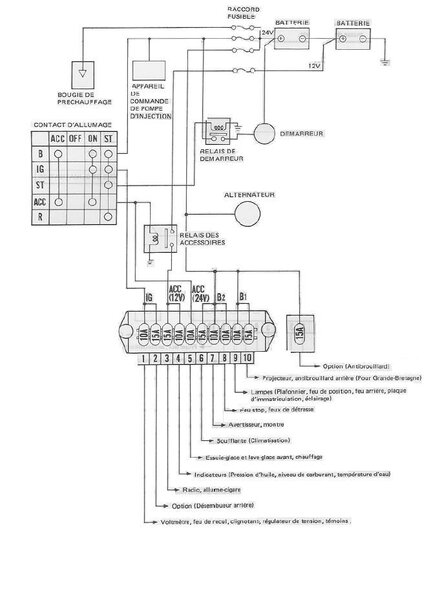

Mouss62 Posté(e) : 25 janvier 2013 Partager ce message Posté(e) : 25 janvier 2013 Bonjour je suis en train de dépanner un patrol 3.3td un 260 de 89, le souci est que le dernier fusible contre le moteur coté passager grille dès que je préchauffe ! c'est un fil marron qui va au 1er relais juste dans le coin derrière la boite à fusible dans le compartiment moteur et au fameux DPC J'arrive à démarrer la bête manuellement, préchauffe avec fil et levier pompe à la main ça tourne, mais avec le fusible grillé j'ai remis le DPC et le moteur a calé : le petit moteur a remis la pompe en arrêt et terminé plus moyen de le remettre en position marche ? ensuite j'ai débranché les relais de préchauffe, le DPC le relais derrière la boite à fusibles, l'alternateur, le neiman (le fil blanc et noir qui va à la boite à fusibles et repart avec ce fameux fil marron en court-circuit) la sonde T° eau et pression d'huile. En plus il n'y a plus de clignotant ? Quelqu'un aurait-il une solution ? (à quoi correspond ce fusible il n'y a plus le couvercle ?) Est-ce que les clignotants sont branchés avec ce fusible ? d'avance merci Lien vers le commentaire Partager sur d’autres sites Plus d'options de partage...
