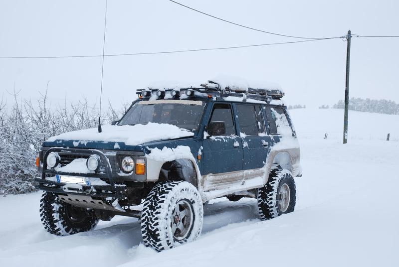

donc petite presentation de mon 60 long
gr 60 de 1997 avec 190000kms
equipement
boddy+6
ressort av de toy +10 et qui sorte +12 sur le gr
ressort ar dobinson +10 avec cales au dessus en + 3cms
amortisseur av ironmann +10 avec rabaissement des coupelles sup de 5,5 cms
amortisseur ar king sprint +10 se sont des av modifier en oeil oeil et rallonger pour arriver a +15
barre panhard ar rallonger
tirant ar inferieur renforcer
fabrication de deport de tirant av pour les remettre comme a l'origine
tirant avant avancer de 2cms
treuil 6t000 avec cordes plasma (+manille,sangle cordes cinetique 16t000,poulies de mouflages
parchoc av et ar fait sur mesure

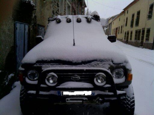

phares av de golf 2 angel
2 light force en 140 avec ampoules de 100 watts
4 longues portés sous la galerie avec ampoules de 130watts

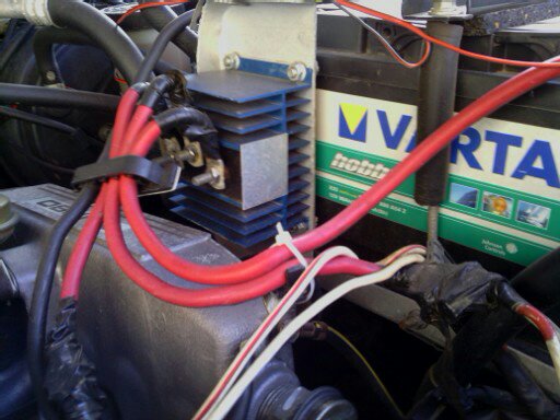

coupleur séparateur de batterie pour 2 éme batterie accessoire décharge lente
moyeux amv renforcer
cb president 240 cannaux
convertisseur 12v en 220v de 150watts pour le pc
convertisseur 12v en 220v de 1000 watts pour le frigo 46l en 220v de chez b,t
convertsseur 12ven 220v de 600 watts pour eclairage en bivouac et divers
installation de 2 voltemetre dans l'habitaqle pour voir le voltages de mes batteries
antenne gps pour le pc avec carto pour les ballade
et autoroute pour le gps

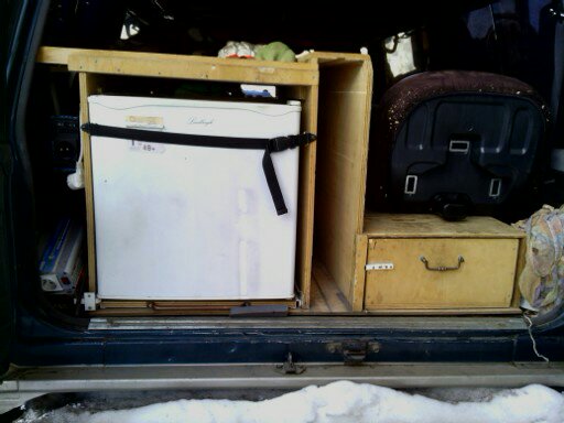

supression de la 3eme banquette pour recevoir un amenagement pour frigo +tiroir
pneu route toyo open country en 37x13,5x17
monter sur jantes alu en 8x17 déport +10
elargisseur de voie en 30mm hofman car pas assez de déport sur les jantes alu
pneu tt crepy crawler en 38x12,5x15
monter sur jantes triangular en 10x15 deport -44
gamelles centrale supprimer
embrayage neuf changer a 185000 kms
suite a demontage de boites pour installation
d'une reduction de -85%
et la franchement le patrol ces le jours et la nuit car meme en 38 tu demarre mini en 2 voir en 3
voila tous se qui me vient pour l'instant de ma prepa
je vous dirait pas le tarif car la sa fait peur

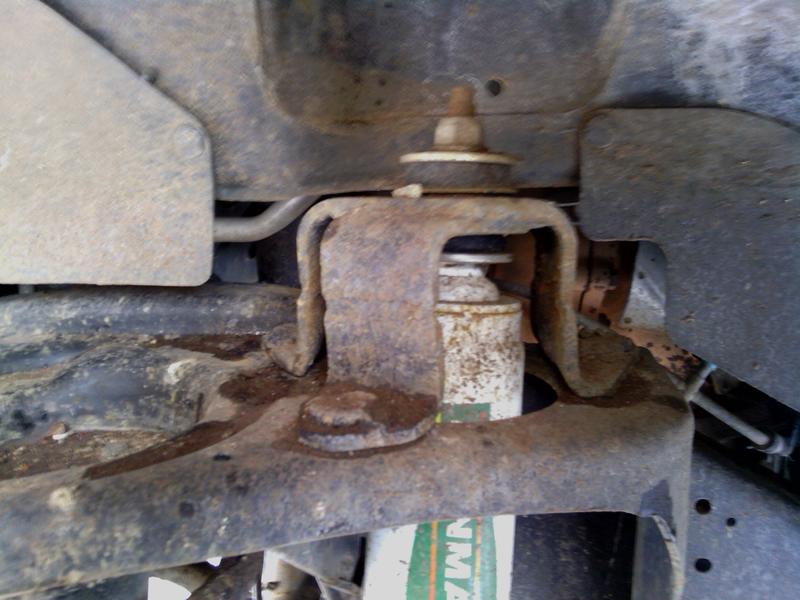

une petite photo des déports de tirant
fait par un spécialiste car là il ne faut pas rigoler
il faut que ça tienne
du coup les tirants reprennent leur place initiale et les silent-blocs
ne s'en trouve que mieux

photo des 2 voltmètres
- à gauche batterie principale
- et droite bat aux
donc la pose des déports de tirant
suite à la rehausse +12
pour que le tirant retrouve sont angle initial
