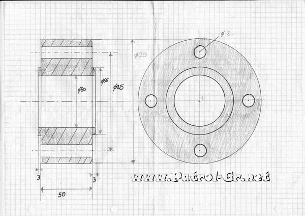

Y61 : cale pour double croisillon rehausse de +13
salut a tous,
est-ce que quelqu'un aurait le schéma de la cale qu'il faut pour mettre un double croisillon sur un patrol y61 court ?
double croisillon pour une rehausse +13 ?
