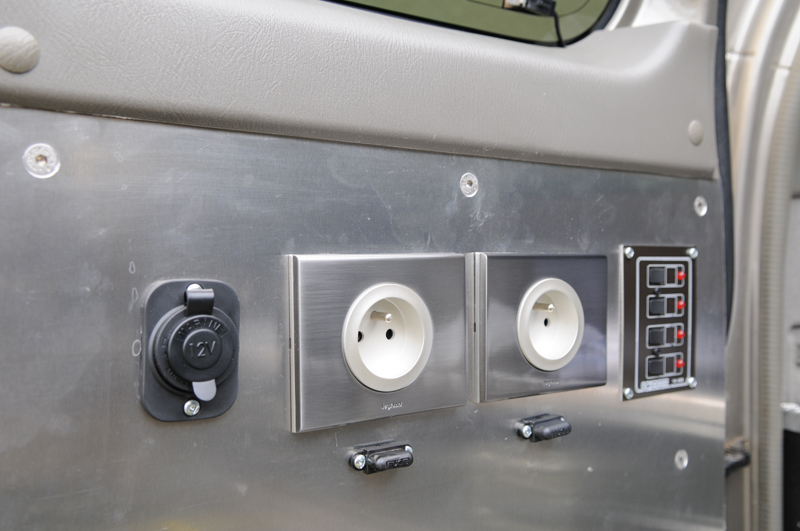

Administrateur Jeff Posté(e) : 26 février 2013 Administrateur Posté(e) : 26 février 2013 Regarde dans ma galerie d'expo y'a bcp de photos et d'explications sur mon aménagement ! Patrol gr y61 3.0l vdi de 2002 , Jeff - Page 25 Patrol gr y61 3.0l vdi de 2002 , Jeff - Page 2 Patrol gr y61 3.0l vdi de 2002 , Jeff - Page 18 Pour le 220v oui un four c'est trop gourmand Je ne branche dessus que les petits appareils à recharger ou autre ..

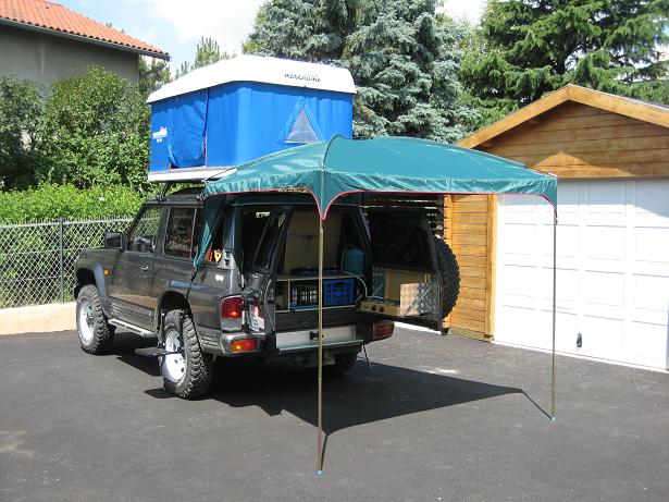

black Posté(e) : 27 février 2013 Posté(e) : 27 février 2013 salut un exemple mon 60 avant le départ pour la Sardaigne:2 (1):
lou-cassaire Posté(e) : 28 février 2013 Auteur Posté(e) : 28 février 2013 salut un exemple mon 60 avant le départ pour la Sardaigne:2 (1): Trop beau!!!! T'aurai du laisser les plaques en alu derriere.
