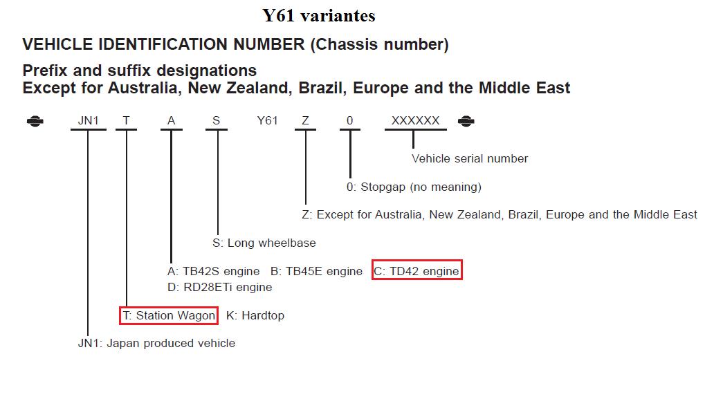

Référent Mécanique Pierre Grosjean Posté(e) : 1 mars 2013 Référent Mécanique Posté(e) : 1 mars 2013 que dit la plaque dans le compartiment moteur ? JN1TD .... ou pas
Petit caillou Posté(e) : 2 mars 2013 Posté(e) : 2 mars 2013 Bonjour Meddou, Envoie-moi ton numéro de série en Message Privé, je vais te dire ça. Cordialement, Petit caillou.
Référent Mécanique Pierre Grosjean Posté(e) : 2 mars 2013 Référent Mécanique Posté(e) : 2 mars 2013 c'était bien un 4,2 à mon avis
meddou Posté(e) : 3 mars 2013 Auteur Posté(e) : 3 mars 2013 c'est bien ce que je me disais, merci de m'avoir éclairé mais le truc qui me chiffonne c'est que sur la porte de derrière c'est marqué td 6 intercooler
Référent Mécanique Pierre Grosjean Posté(e) : 3 mars 2013 Référent Mécanique Posté(e) : 3 mars 2013 la petite porte du hayon AR est comme le papier qui ne refuse pas l'encre Une question : le numéro de série frappé sur le longeron droit est le même que sur la plaque du compartiment moteur et/ou de la CG ?
meddou Posté(e) : 3 mars 2013 Auteur Posté(e) : 3 mars 2013 la petite porte du hayon AR est comme le papier qui ne refuse pas l'encre Une question : le numéro de série frappé sur le longeron droit est le même que sur la plaque du compartiment moteur et/ou de la CG ? oui c'est le même
rep2559 Posté(e) : 3 mars 2013 Posté(e) : 3 mars 2013 le td6 c'est pas forcément un 2.8TD . Les 4.2 td sont des td6 donc normale qu'il soit marqué ça sur la porte arrière.

Référent Mécanique Pierre Grosjean Posté(e) : 3 mars 2013 Référent Mécanique Posté(e) : 3 mars 2013 c'est bien le TD6 en 2,8 l
