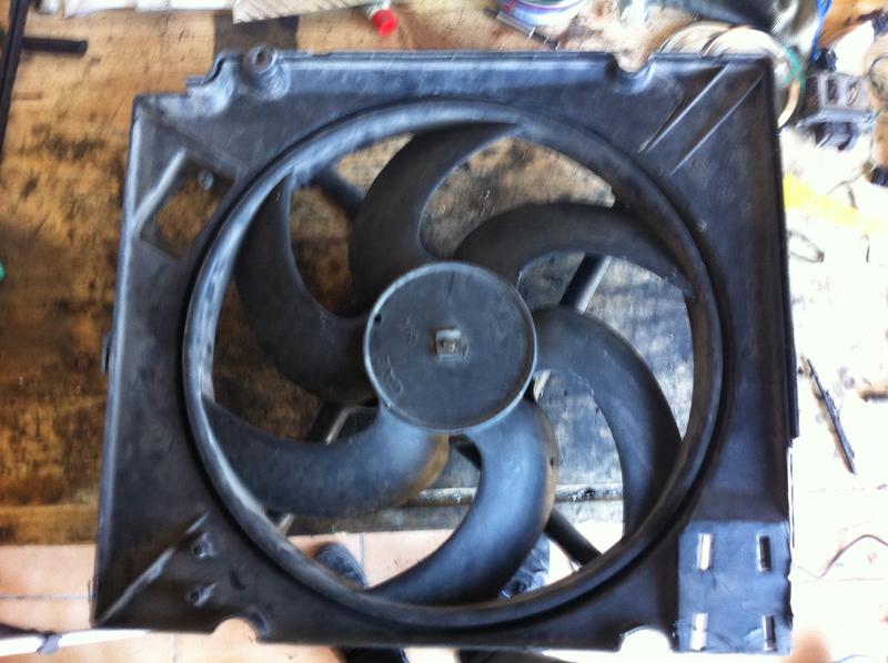

Bouclette Posté(e) : 3 mars 2013 Partager ce message Posté(e) : 3 mars 2013 Bonsoir, Lors de la pose de mon body, j'ai dû supprimer la partie basse du ventilateur. Le ventilo n'est plus aligné par rapport au radiateur ce qui fait que ça chauffait beaucoup en TT. Donc ce matin petit tour sur l'anglesympa.com, ventilo Mégane 30€. TOP ! Juste ce qu'il me faut pour mieux ventiler le gros Bon il faut faire quelques découpes pour que ça passe sur entre la calandre et le radiateur. Place aux photos : A l'achat. En position, peinture rouge pour le TUNING ! (non en fait ça me permet d'être sûr qu'il tourne parce qu'une fois derrière la calandre on ne voit pas grand chose. Pour le tenir j'ai utilisé des équerres d'angle (découpées/tordues/repercées...). Si quelqu'un veut plus de détails, il me dit et je mettrai les photos des fixations. Et une fois la calandre remise en place. C'est top. Le tout est commandé par un interrupteur dans l'habitacle. Bon maintenant, la question ultime. Normalement, un ventilateur placé entre radiateur et moteur doit être soufflant et à l'inverse s'il est placé entre la calandre et le radiateur il doit être aspirant. Qui peut me confirmer ? (Enfin normalement ça c'est valable pour des grandes vitesses, quand on est en TT et que ça chauffe je pense pas que ça lui fasse du mal de souffler dessus des deux côtés ...) Merci Lien vers le commentaire Partager sur d’autres sites Plus d'options de partage...
