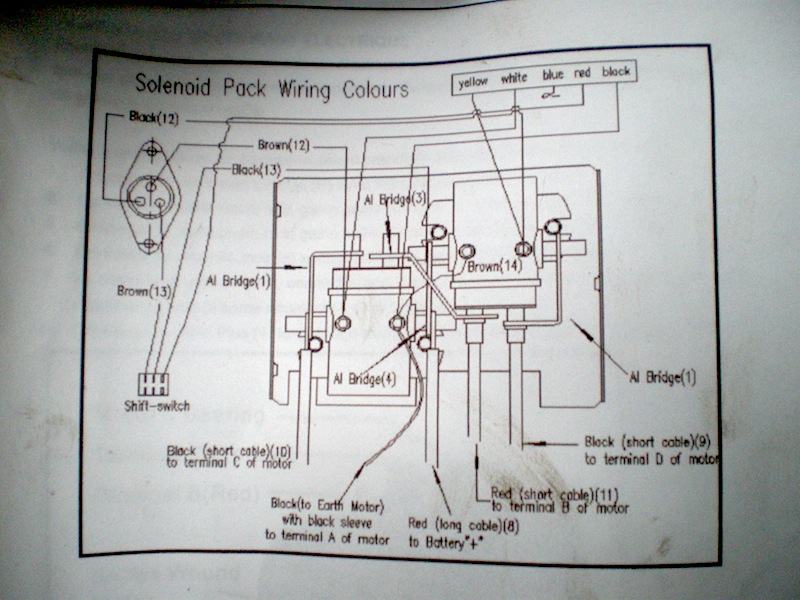

DanielP Posté(e) : 8 mars 2013 Auteur Partager ce message Posté(e) : 8 mars 2013 Salut Beber 13 merci pour la réponse, mais où on trouve la pièce à changer, je te mets une photo. A+ Lien vers le commentaire Partager sur d’autres sites Plus d'options de partage...
BEBER13 Posté(e) : 8 mars 2013 Partager ce message Posté(e) : 8 mars 2013 salut . si tu veux changer la telecommande , je sais pas si ça se detaille demande a sebastien ( garage pere ) si il a pas lui ,sinon il te dira ou la trouver sinon, l 'ensemble , c 'est dans les 60 euros . Lien vers le commentaire Partager sur d’autres sites Plus d'options de partage...
