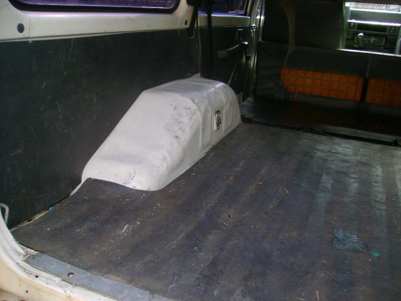

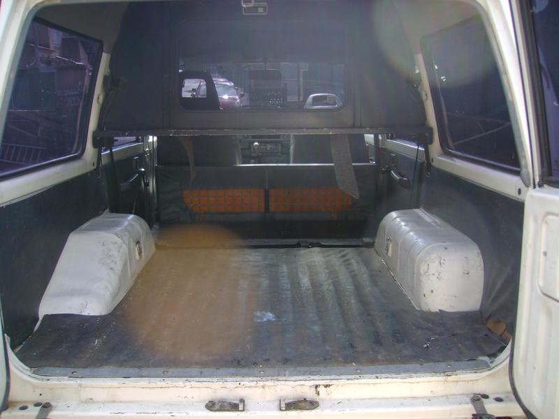

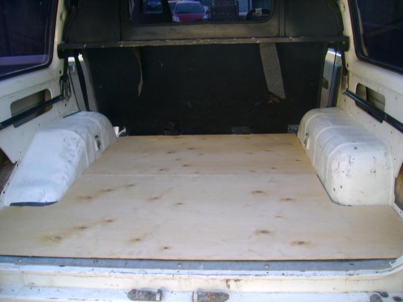

Je commence par ce qui il y avait d'origine.
Il y a une separation entre le coffre et la banquette qui est tres pratique mais qui sera enlevée lorsque je souhaiterai partir en raid.
Debut des modifs

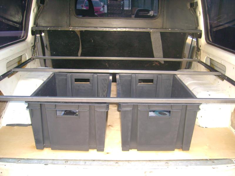

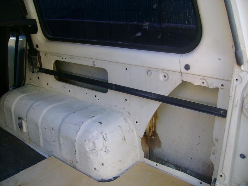

J'ai mis du contreplaqué pour preserver le "sol" du coffre ainsi que 2 equerres sur les cotés qui serviront de support au contreplaqué supperieur.
La banquette arriere est en position normale

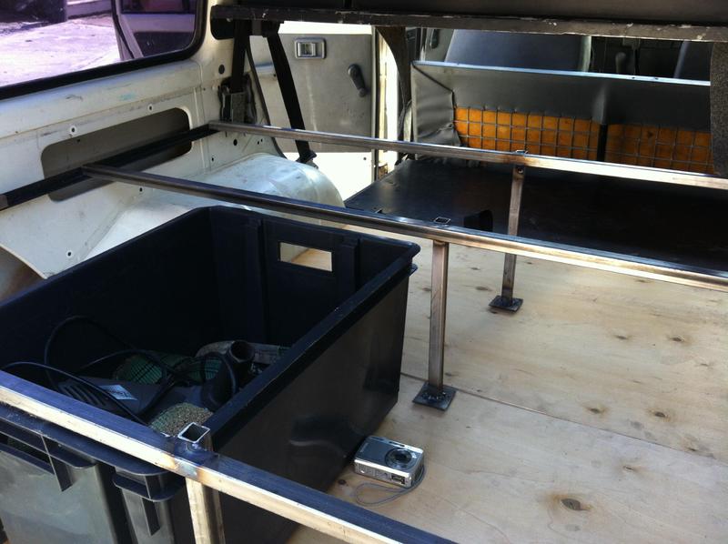

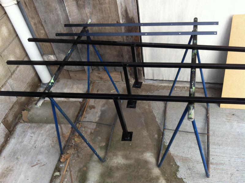

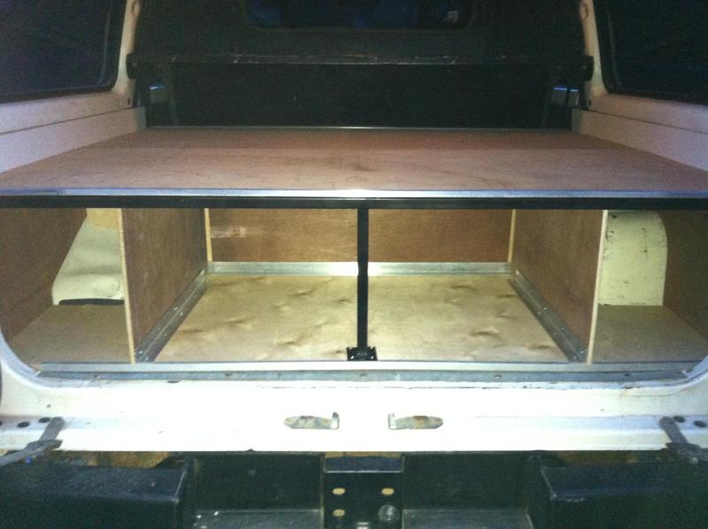

Ensuite les traverses et leurs renforts centraux. (la hauteur a ete determinée en fonction de la hauteur des caisses que j'ai acheté... a 7.5 euros les tiroirs sont oubliés pour le moment)
cherchez l'erreur
saleté de pile d'appareil photo...:2 (15):

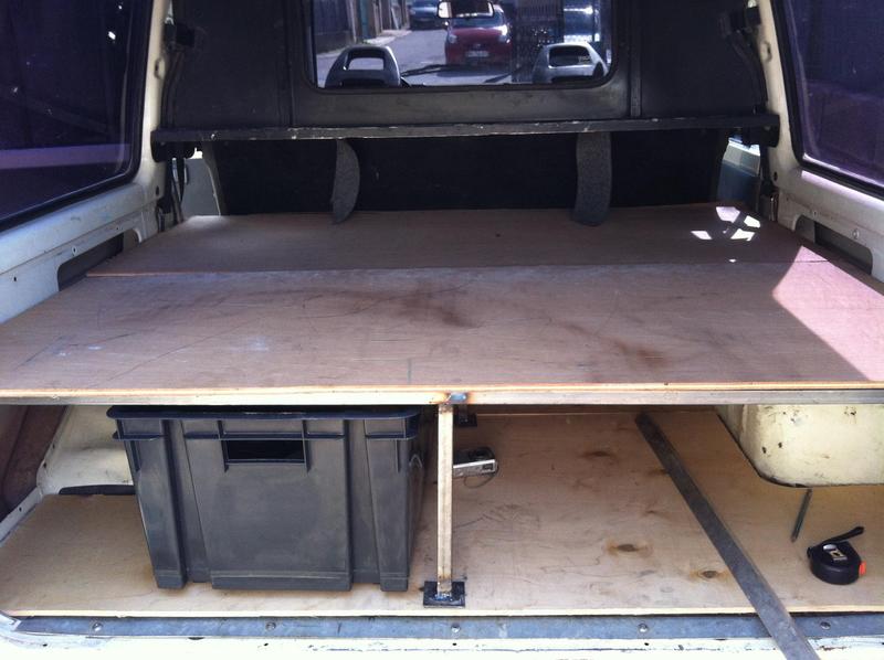

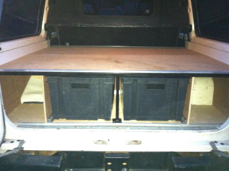

Avec le plancher superieur
Voila, la suite plus tard
Prochaine etape cloisonement de la partie inferieur peinture des fers et moquette sur le bois.

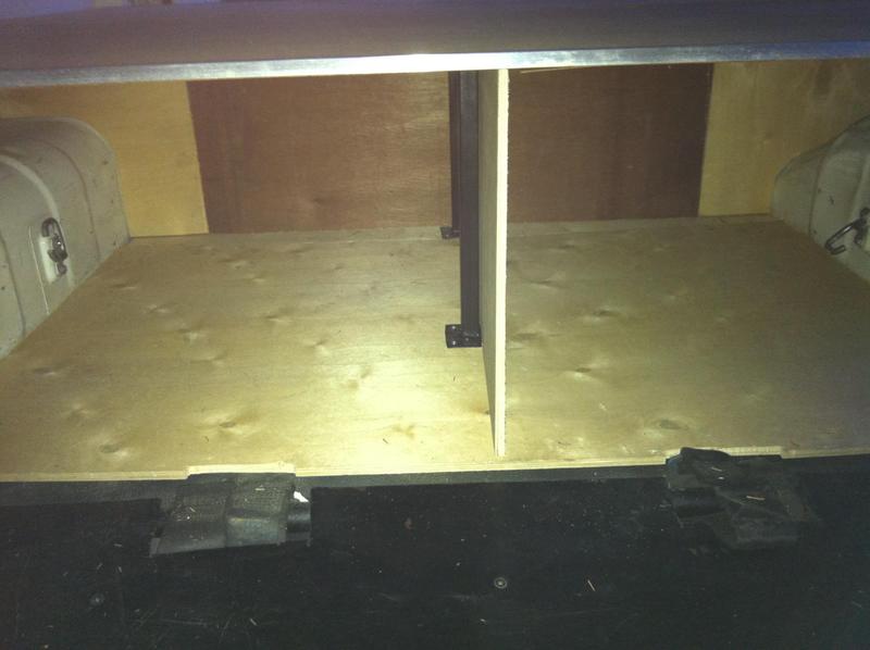

Salut, voila la suite de l'amenagement
Dans le coin on a la chance de ne pas avoir 30cm de neige mais plutot un joli ciel bleu qui permet de travailler dehors sans les mouffles...:2 (15):
Donc un petit apercu du local peinture(ouf il n'y avait pas de mistral)

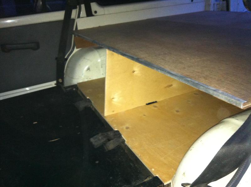

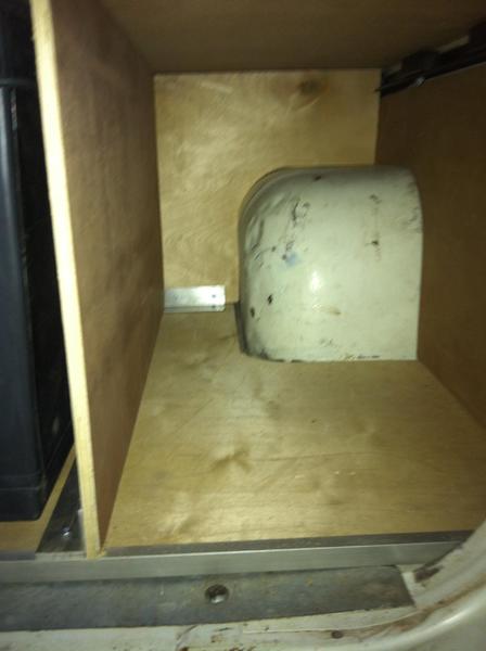

Et la mise en place des compartiments...

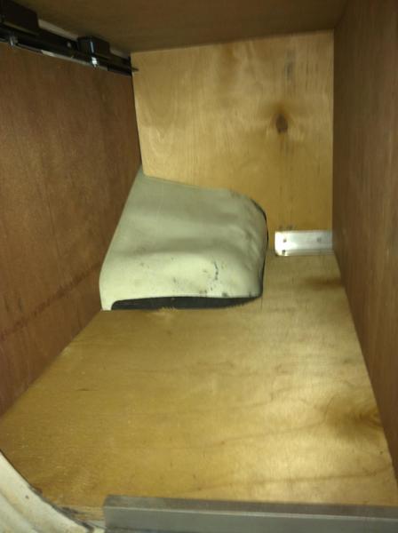

Derrire la banquette arriere(c'est ici qu'il faut que je medite pour rallonger l'amenagement amovible afin de pouvoir y dormir)
Cet endroit n'est accessible qu'en baissant la banquette arriere mais je pense faire des trappes par le dessus pour y acceder plus aisement

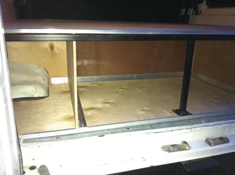

Vu de l'arriere
Avec les caisses
Les cotés de plus pres
Il ne me reste qu'a rajouter quelques equerres pour rigidifier tout ca, coller de la moquette(lorsque mon pote me l'aura filé) et coller les equerres en alu sur les champs des contreplaqués (on peut deja les apercevoir sur les photos)
