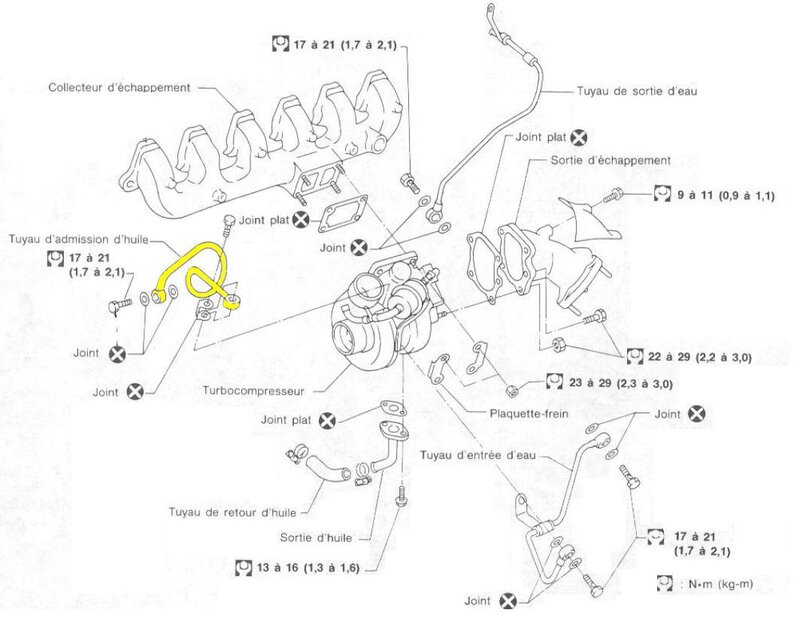

gilles4956 Posté(e) : 18 mars 2013 Posté(e) : 18 mars 2013 Bonjour Juste votre avis. En bricolant je me suis aperçu que de l huile suintait sous le turbo de mon trol. Sous la voiture Grave docteur !!
