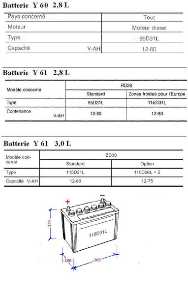

AIRPAT Posté(e) : 23 mars 2013 Posté(e) : 23 mars 2013 Bonjour, suite à souci je suis en train de regarder sur le net pour l'achat d'une nouvelle batterie. Y a quelque chose qui m'interpelle sur le net, il y a des batterie avec le pôle + à gauche ou à droite. Je pensais bêtement qu'il suffisait de tourner la batterie pour que le pôle + soit à gauche ou à a droite:2 (20): Le plus bizarre c'est que parfois pour une même batterie pôle + à gauche ou à droite le prix est différent. Quelqu'un pourrait-il m'expliquer cette particularité ? Et surtout l'importance d'un pôle + à gauche ou à droite et qu'elle est la contre-indication de tourner sa batterie ?
