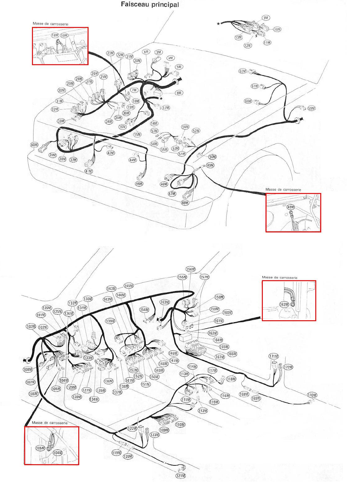

105SITRADAF Posté(e) : 31 mars 2013 Partager ce message Posté(e) : 31 mars 2013 Bonjour a tous,le problème qui me chagrine en ce moment est le suivant;quand les veilleuses arrières sont allumées celle de droite n'a pas la même puissance que celle de gauche,son intensité est plus faible,mais le souci majeur est que quand je freine la veilleuse droite s'éteint et le stop droit ne s'allume pas ,j'ai tester la douille elle est ok,changer l'ampoule 2 fois par des neuves toujours le même problème,j'ai débrancher la douille du côté défectueux et ai fait un pontage de test avec le côté gauche le problème et toujours le même problème et quand les veilleuse sont éteintes les stops fonctionnent mais celui de droite avec une intensité égale a une veilleuse,je pense a une mauvaise masse ou un fil dénudé qui fait masse mais ou chercher:2 (18):, je n'ai plus beaucoup de cheveux mais là je suis en train de m'arracher le reste,amis trolleurs si vous avez une solution a cette énigme je suis preneur,cordialement,max. Lien vers le commentaire Partager sur d’autres sites Plus d'options de partage...
