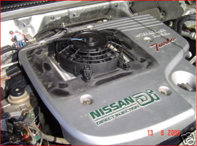

Expert Raid pti trol Posté(e) : 11 avril 2013 Expert Raid Posté(e) : 11 avril 2013 qui a déjà vu ce genre de produit ? un pote vient d'en monter un et il est énorme, surdimensionné de façon à supprimer le cache plastique du dessus un léger mieux pour le moteur ? vous en pensez quoi ?
npatrol80 Posté(e) : 11 avril 2013 Posté(e) : 11 avril 2013 Ben ça dépend si c'est soudé au lieu d'être serti déjà c'est mieux sinon ça finira par avoir les même soucis qu'un d'origine. Après au niveau des dimensions reste à voir si le "refroidissement" et plus efficace que d'origine si c'est le cas le moteur devrait moins forcer vu qu'il se remplirait d'air plus facilement. Et aussi faut voir le tarif :2 (15):
Référent Mécanique Pierre Grosjean Posté(e) : 11 avril 2013 Référent Mécanique Posté(e) : 11 avril 2013 tu n'as pas la surface qu'occuperait l'entrée d'air du capot ? car la partie en dehors n'a pas une grande utilité. Sur le 3.0 qui a un turbo qui souffle par intermittence il ne faut pas non plus que le volume de l'IC soit trop grand car ça va induire un temps de réponse
Expert Raid pti trol Posté(e) : 12 avril 2013 Auteur Expert Raid Posté(e) : 12 avril 2013 oui il est soudé partout et la photo n'est pas bonne il est vendu de façon a pouvoir y mettre le mano de turbo et la prise nissan la société qui le vend fait aussi des boites a air de remplacement etc...... pour le tarif il y en a 10 différents suivant option car il est vendu aussi avec un ventilo est une sonde mais la qualité est au rdv
Référent Mécanique Pierre Grosjean Posté(e) : 12 avril 2013 Référent Mécanique Posté(e) : 12 avril 2013 et avec le ventilo il loge sur le 3.0 ?
acanthe Posté(e) : 12 avril 2013 Posté(e) : 12 avril 2013 A première vue il n'a pas l'air mal, ensuite il faut voir au niveau des ailettes de refroidissement ainsi que les canaux de passage d'air interne pour avoir une première idée de la qualité du produit, on trouves sur le net des chinoiseries dont la qualité intérieur laisse à désirer. Avoir un échangeur "sur-dimensionné" ne signifie pas pour autant de meilleurs performances, il faut augmenter la pression du turbo pour palier aux éventuelles pertes de charge (bien que minimes) me semble t-il.
npatrol80 Posté(e) : 12 avril 2013 Posté(e) : 12 avril 2013 Et ce qui serait bien aussi c'est d'avoir l'avis de la personne qui l'a fait monter histoire d'avoir son ressenti avant/après. Histoire de savoir si d'après lui il y a un changement significatif ou pas.
ElPich Posté(e) : 12 avril 2013 Posté(e) : 12 avril 2013 Beau matos ... l'idéal est de changer l'écope d'air afin de refroidir encore un peu plus.
acanthe Posté(e) : 12 avril 2013 Posté(e) : 12 avril 2013 Oui, et les modifs si il en a fait, si tout ceci est concluant, selon les tarifs cela pourrait être très intéressant
ElPich Posté(e) : 12 avril 2013 Posté(e) : 12 avril 2013 et avec le ventilo il loge sur le 3.0 ? Tiens Pierre, pour une fois qu'on te donne de la lecture Cross Country ZD30 Intercooler install - Patrol 4x4 - Nissan Patrol Forum
npatrol80 Posté(e) : 12 avril 2013 Posté(e) : 12 avril 2013 Le ventilo doit être ultra plat !! Pas plus de 2 à 3 cm et si j'ai bien compris il fait 24 cm de diamètre, dommage que ce soit en anglais je n'y comprends pas grand chose
acanthe Posté(e) : 12 avril 2013 Posté(e) : 12 avril 2013 Tu copies le lien, dans google et tu fais "traduction" !
Expert Raid pti trol Posté(e) : 12 avril 2013 Auteur Expert Raid Posté(e) : 12 avril 2013 oui celui-là, c'est quand même autre chose que notre ***** avec le ventilo et avec l’écope d'origine et pour 76.80 euros
Ptah-fr Posté(e) : 12 avril 2013 Posté(e) : 12 avril 2013 Je pense que notre IC est suffisant pour nos puissances. Par expérience, il faut se méfier des IC aftermarket. De nombreux fournissent un pouvoir calorifique inférieur à l'origine. En ce qui me concerne, je vais préparer le mien plutôt. Je souhaite lui faire subir : 1. Rénovation car certaines ailettes sont pliées 2. Soudure tout le long pour éviter les fuites
Référent Mécanique Pierre Grosjean Posté(e) : 12 avril 2013 Référent Mécanique Posté(e) : 12 avril 2013 oui celui-là, c'est quand même autre chose que notre ***** avec le ventilo et avec l’écope d'origine et pour 76.80 euros [ATTACH=CONFIG]86493[/ATTACH] Vite tu m'en commandes un ! Un peu de lecture http://www.patrol-gr.net/l-atelier-du-patrol/16297-etude-sur-les-ic.html
Fredy31 Posté(e) : 14 avril 2013 Posté(e) : 14 avril 2013 Salut à tous. Pti Trol, as-tu plus d'infos sur où trouver cet intercooler, les prix et tout et tout ... Je m'étais intéressé au Cross Country quand le mien fuyait comme un panier, mais cela revenait vraiment cher de le faire venir d'Australie.
Expert Raid pti trol Posté(e) : 14 avril 2013 Auteur Expert Raid Posté(e) : 14 avril 2013 ils sont en rupture de stock jusque .......... il en reste 5 ou 6 sur un autre site mais au double du prix (faites une petite recherche sur ebay.com) Par contre les ventilos pour l'intercooler ont baissé
fauvel Posté(e) : 26 février 2014 Posté(e) : 26 février 2014 oui celui-là, c'est quand même autre chose que notre ***** avec le ventilo et avec l’écope d'origine et pour 76.80 euros [ATTACH=CONFIG]86493[/ATTACH]Se Ce type d'IC fonctionne bien pour un patrol 2.8l moteur RD 28t
Expert Raid pti trol Posté(e) : 27 février 2014 Auteur Expert Raid Posté(e) : 27 février 2014 je ne le pense pas
