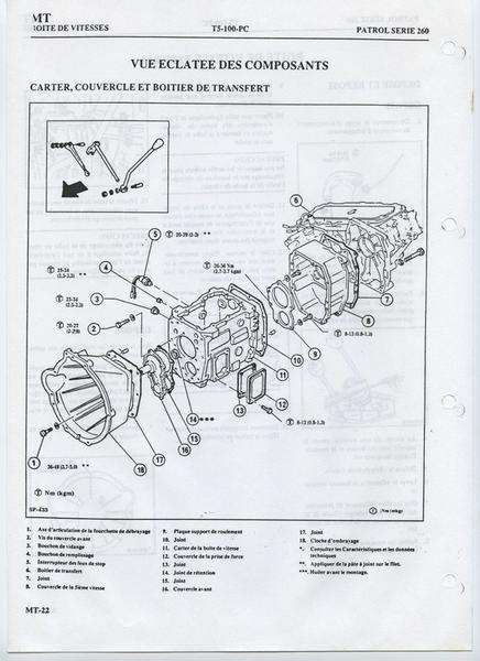

pavz Posté(e) : 12 avril 2013 Posté(e) : 12 avril 2013 Bonsoir, peut-on me confirmer, svp, que la boite de transfert d'un 3.3 atmo 4 vitesses se monte sans encombre sur la boite 5 d'un 160 turbo ?
