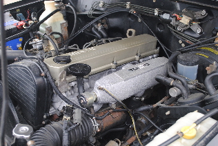

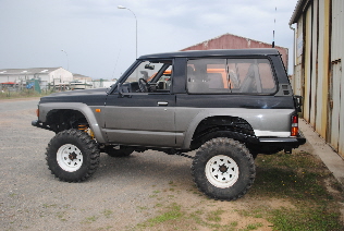

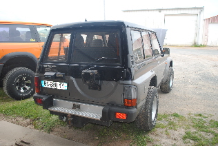

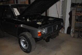

fab85 Posté(e) : 14 mai 2013 Posté(e) : 14 mai 2013 Salut tous les patroleurs , je vous présente mon nouveau jouet . c'est un y60 année 1989 290000km juste roder:2 (15): il tourne comme une horloge chassis super sain comme la carrosserie d'ailleurs pour son age je pense que j'ai fait une super affaire vus que je l'ai payé que 1300 euro bon fini le bla bla place à quelque photos bon le but de cet achat c'est d'arrêté de faire du TT hard avec mon 61. donc le projet c'est d'équipé le 60 à moindre coût en lui greffant la réhausse du 61 et remettre le 61 plus stock. donc du coup j'ai une petite question , j'ai sur le 61 des couples coniques court pour tirer les 35 , est que je peut intervertir directement les nez de pont du 61 sur le 60 ou est que je suis obligé de démonter les couples court du nez pont du 61 pour les remonter sur le 60?

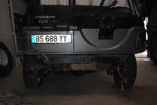

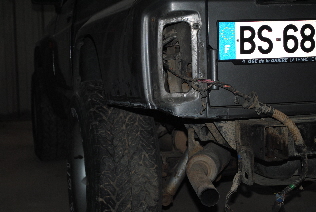

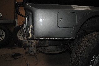

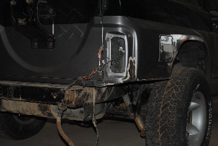

fab85 Posté(e) : 20 mai 2013 Auteur Posté(e) : 20 mai 2013 Voilà début de la préparation , démontage des parchocs AV et AR dépose de l'atelage et des marchepieds découpent des ailes AR juste sous les feux. Prochaine étape reboucher les trous avec des tôles soudées .
fab85 Posté(e) : 21 mai 2013 Auteur Posté(e) : 21 mai 2013 les ailes ar sont rebouchées . j'ai passé ma journée dessus , c'est du boulot mine de rien:2 (15):

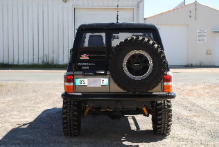

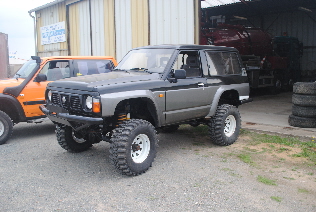

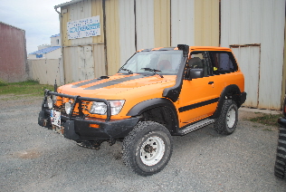

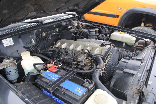

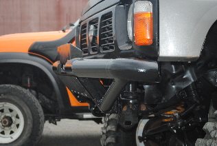

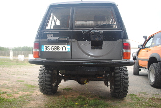

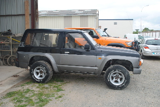

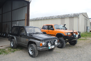

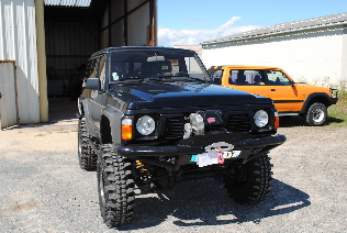

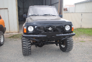

fab85 Posté(e) : 28 septembre 2013 Auteur Posté(e) : 28 septembre 2013 Salut à tous, bon vous m'excuserez mais je n'ai pas donné beaucoup de nouvelle sur l'avancement du patrol. donc voila où j'en suis, le patrol est presque fini. les photos du 61 remis d'origine il ne lui reste plus que le body +5. Et les photos du 60 presque fini le pare-choc AV bon il me reste à faire : le montage du treuil reprendre les chapes inférieures de ressort du pont AR pour les remettre à plat les barres latérales monter un radiateur d'huile et surement d'autre bricole que je ferai après. voila c'est tout pour le moment:2 (15):
JAy1st Posté(e) : 28 septembre 2013 Posté(e) : 28 septembre 2013 Salut et belle bête !! Le PC du 60 c'est quoi ?? Et si tu pouvais mettre des photos plus grandes plutot que des timbres poste ce ne serait que mieux
fab85 Posté(e) : 29 septembre 2013 Auteur Posté(e) : 29 septembre 2013 salut jay1st, les deux pare-chocs sont faits maison, pour l'AR assez simple à faire par contre l'AV je me suis bien pris la tête pour arriver au résultat que je voulais cinq jours de boulot juste pour l'AV et beaucoup de disque à tronçonner et à meuler

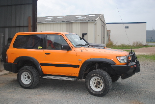

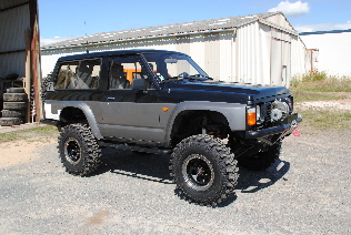

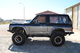

fab85 Posté(e) : 21 août 2014 Auteur Posté(e) : 21 août 2014 Salut à tous les trolleurs. ça fait un petit moment que j'avais pas donné de nouvelle du patrol donc voila les dernières évolutions. le treuil est en place les barres latérales aussi et les toutes nouvelles chaussettes avec leurs jantes pneus Sylvertone MT117 en 35/11.5/16 monté sur jante beadloock soft 8. allez quelleques photos du gros jouet :2 (15):
pascal 15 Posté(e) : 22 novembre 2014 Posté(e) : 22 novembre 2014 bonjour es ce que tu peux me dire quel deport ont tes jantes stp car je veux changer les miennes j en ai marre de toujours refaire mes ailes les miennes sont en zero et es ce que les 35 11.5 16 ne le forceent pas trop? merci d avance
Moscou Patrol Posté(e) : 22 novembre 2014 Posté(e) : 22 novembre 2014 (modifié) bonne machine)) Modifié 22 novembre 2014 par Moscou Patrol
fab85 Posté(e) : 22 novembre 2014 Auteur Posté(e) : 22 novembre 2014 Salut pascal, les jantes sont en -25 de déport, ça touche légèrement dans le passage de roue mais pas à l'aile sinon il les tire super bien malgré le moteur qui est stock au niveau de la pompe et du turbo, mais je lui ai mis des couples coniques courts en 4.88 et une ligne d'échappement inox diamètre 63 et twister XXL. personnellement j'en suis super satisfait dans cette configuration .
