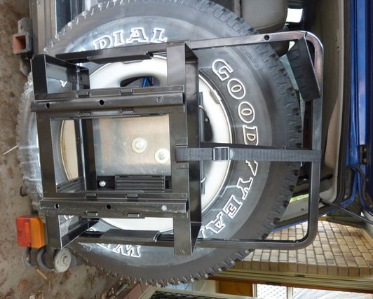

pat31trol Posté(e) : 16 juin 2013 Auteur Posté(e) : 16 juin 2013 en fait j ai pris modele sur mon porte velo pris au dessus de la roue de secour attacher par une sangle tout le tour et fixé par une patte sur un ecrou de la roue de secour.je pense que sa dervrai etre quand meme costaud les photos vont bientot arrivé.merci lebougla pour tes photos.bonne soirée a tous.adishatz.
pat31trol Posté(e) : 17 juin 2013 Auteur Posté(e) : 17 juin 2013 https://fbcdn-sphotos-h-a.akamaihd.net/hphotos-ak-frc1/p320x320/1001176_549050455152133_202264442_n.jpg . une serie de toffs de la fabrication du porte jerrican.adishatz.

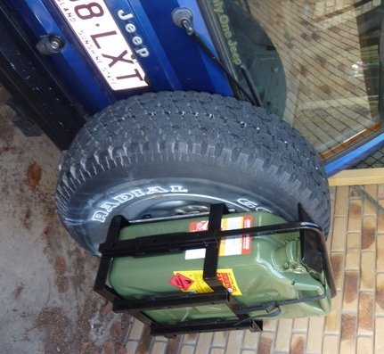

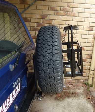

pat31trol Posté(e) : 28 juin 2013 Auteur Posté(e) : 28 juin 2013 enfin fini, bon pas tout à fait manque les rivets sur la tôle et des mousses de protection. Comme promis je vous mets des photos que bien sûr vous n'allez pas pouvoir voir non ce n'est pas rigolo . Pensez-vous que c'est solide. C'est sûr je ne vais pas faire le Dakar ni le Breslau. adishatz - - - - - - - - - - Mise à Jour du Message - - - - - - - - - - purée ça marche allez louilla:2 (15): adishatz.
pat31trol Posté(e) : 30 juin 2013 Auteur Posté(e) : 30 juin 2013 slt ce systeme me parait assez solide je le testerai au moi d aout. apres ce test qui j en suis sur serra concluant je pense en refaire un autre avec quelques modifs et j aimerai qu un patroleur en td6 61 puisse l essayer sur des pistes lointaines.pas avant le mois de septembre.bien evidement si il tiens le choc c est avec plaisir qu il serra offert sinon poubelle.adishatz.
pat31trol Posté(e) : 10 juillet 2013 Auteur Posté(e) : 10 juillet 2013 porte bidon pret pour le service testé et aprouvé plus tot que prevue.adishatz.
