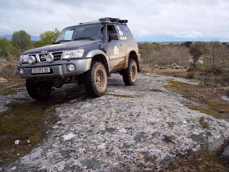

tanguy Posté(e) : 2 juillet 2013 Posté(e) : 2 juillet 2013 bonjour à tous ! je souhaite changer les pneus de mon Y 61 -3,0L- - j' ai actuellement des 255/85 r16 ( BF mud ) sur des jantes 7x16 ET -20 - je vais passer à des 285/75 r16 ( BF mud ) ... mais quelles jantes ?? les jantes actuelles en 7" ne seront pas assez larges pour les 285 ? si je change de jantes , je n' ai trouvé que des 8x16 mais déport -25 et je crains que ça dépasse des ailes .... si parmi vous certains sont équipés de cette manière ( 285/75 r16 sur des jantes 8x16 ET-25 ) ça donne quoi en utilisation ?? ça dépasse des ailes ? ... ou pas ! merci d' avance pour vos réponses ... si en plus il y avait une tite photo ...alors là ça serait le bonheur ! voilà le miens avec les 255/85 r16 actuels ...
black Posté(e) : 2 juillet 2013 Posté(e) : 2 juillet 2013 bonjour à tous !je souhaite changer les pneus de mon Y 61 -3,0L- - j' ai actuellement des 255/85 r16 ( BF mud ) sur des jantes 7x16 ET -20 - je vais passer à des 285/75 r16 ( BF mud ) ... mais quelles jantes ?? les jantes actuelles en 7" ne seront pas assez larges pour les 285 ? si je change de jantes , je n' ai trouvé que des 8x16 mais déport -25 et je crains que ça dépasse des ailes .... si parmi vous certains sont équipés de cette manière ( 285/75 r16 sur des jantes 8x16 ET-25 ) ça donne quoi en utilisation ?? ça dépasse des ailes ? ... ou pas ! merci d' avance pour vos réponses ... si en plus il y avait une tite photo ...alors là ça serait le bonheur ! voilà le miens avec les 255/85 r16 actuels ... salut 8/16 -25 c est pas mal ça arrive a fleur des ailes. j ai ça sur le miens j en suis très content tu peut aussi monter les 285 sur les jantes 8/16 nissan d origine a+

tanguy Posté(e) : 3 juillet 2013 Auteur Posté(e) : 3 juillet 2013 (modifié) merci à tous pour vos réponses ! les jantes alu d' origine Nissan , je les garde car elles sont équipés de pneus route en taille d' origine ...pour le CT c' est plus simple je pense que je vais me diriger vers des jantes en 8x16 mais sans déport , ou -10 au maxi ! à la vue des photos , déport -25 , ça fait beaucoup je crains il est vrai que c' est sur un Y60 .. ça rendrait pareil sur un Y 61 ? Modifié 3 juillet 2013 par tanguy
