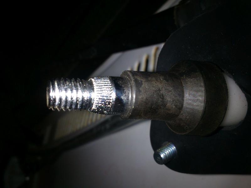

Salut SV, merci de voir ça pour moi le souci c'est que j'ai déjà fait plusieurs casses mais rien, enfin je vais continuer les fouilles demain si je peux sinon voici les photos :
diam du cône 8.5 mm et 9.8 mm et 4.5 de longueur (c'est ma transmission neuve mais le bras d'origine s'y monte parfaitement)
longueur du bras 38 cm
Voila j’espère que ça sera suffisant pour toi :2 (23):
bjr, tu peux prendre des bras droits et les dévier dans un étau.
bonne soirée.
