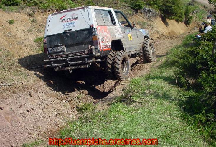

cande Posté(e) : 18 août 2013 Posté(e) : 18 août 2013 Bonjour à tous et à toutes, voilà juste pour savoir si vous avez connaissance voir des photos de troll avec une monte en roues jumelées à l'arrière ?
cande Posté(e) : 18 août 2013 Auteur Posté(e) : 18 août 2013 pour le fun et surtout parce que je ne vais me servir de mon patrol que pour travailler... en l'occurrence des remorquages et un plateau porte voiture derrière sans compter le matos dans le coffre lors des dépannages... Je ne ferais en aucun cas de tout terrain avec... Les contraintes mécaniques et l'utilité de ce montage j'y ai déjà réfléchis d'où mon choix, je voulais juste savoir si ce montage avait déjà été réalisé et s'il y avait des photos qui se baladaient...

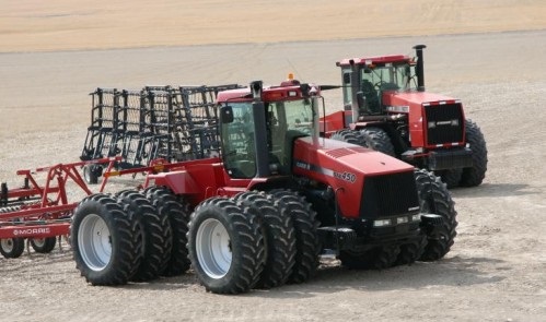

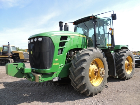

Référent Mécanique Pierre Grosjean Posté(e) : 28 août 2013 Référent Mécanique Posté(e) : 28 août 2013 Tous les poids lourds ne sont pas en jumelage .... et en agricole ça n'existe pas Je ne connais pas de roulements "renforcés" ?????
dorian81 Posté(e) : 28 août 2013 Posté(e) : 28 août 2013 Que tu fasse ça pour le look pour t'occupe pour te prouver que sa marche je suis d'accord avec ton projet.... mais pour etre utile a porte 600kg ou etre attela la cella devien inutile... et tous le monde sera d'accord avec moi... tu compare a un camion un PL meme petit avec les caisse pour la messagerie porte 4tonnes avec 2 essieux... jusqu'a 12 tonne avec des roues de la meme taille qu'un troll voir plus petit pour certaines cacahouete..
dorian81 Posté(e) : 28 août 2013 Posté(e) : 28 août 2013 Tous les poids lourds ne sont pas en jumelage .... et en agricole ça n'existe pasJe ne connais pas de roulements "renforcés" ????? Salut pierre... des pl sans roue jumellée connais pas jamais vu ....
