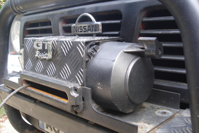

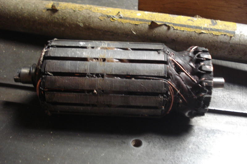

renzo Posté(e) : 29 août 2013 Posté(e) : 29 août 2013 Bonjour. En vacances avec le treuil du patrol j'ai tiré une bille de noyer dans un pré en côte et le moteur a chauffé, j'ai donc dû arrêter la manœuvre. Le treuil une fois refroidi fonctionnait toujours mais au ralenti. En démontant ça sentait le cramé+++. l'induit à carrément un trou dans son bobinage. Le problème est qu'il n'y a aucune marque sur ce treuil donc je ne sais pas où trouver un autre induit. Quelqu'un aurait-il eu le même problème ?..
renzo Posté(e) : 30 août 2013 Auteur Posté(e) : 30 août 2013 Ou peut-être quelqu'un possède un treuil identique et connait la marque ? Parce que j'ai beau regarder, pas de marque, pas de référence.
JAy1st Posté(e) : 30 août 2013 Posté(e) : 30 août 2013 Il m'a surtout l'air d'être tout petit ce treuil....donc pas vraiment puissant et normal que ça chauffe.

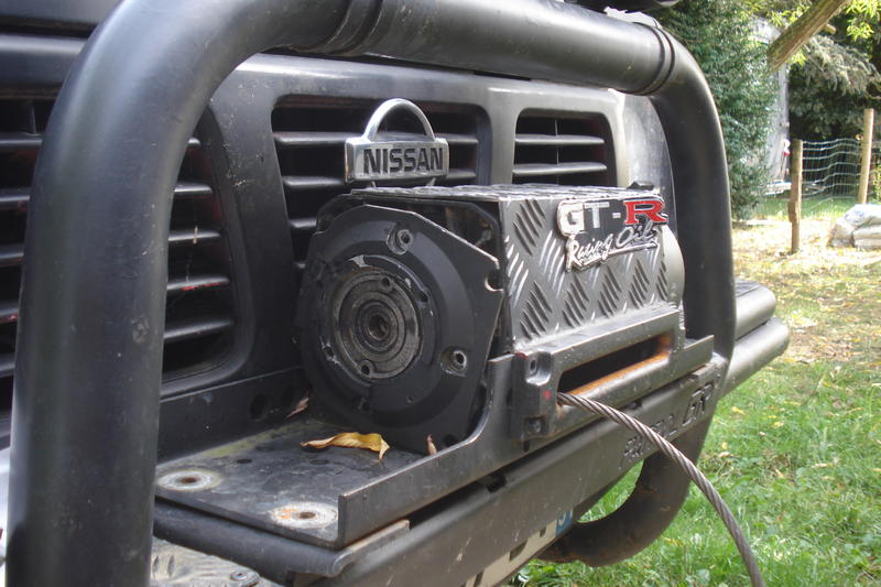

sentucq Posté(e) : 30 août 2013 Posté(e) : 30 août 2013 bonjour, enlève le cache ce n'est pas d'origine, reprends des photos
montaGnaRd Posté(e) : 30 août 2013 Posté(e) : 30 août 2013 Salut, La prochaine fois, si ton câble est assez long utilise une poulie, tu économiseras ton treuil Pour la marque et le modèle avec sentucq peut-être que quelqu'un ici pourra t'aider mais quelque fois le prix des pièces est aussi cher que d'en prendre un neuf.....
renzo Posté(e) : 1 septembre 2013 Auteur Posté(e) : 1 septembre 2013 Je vais reprendre une photo cet aprème et je vais voir pour démonter ce cache. A bientôt.

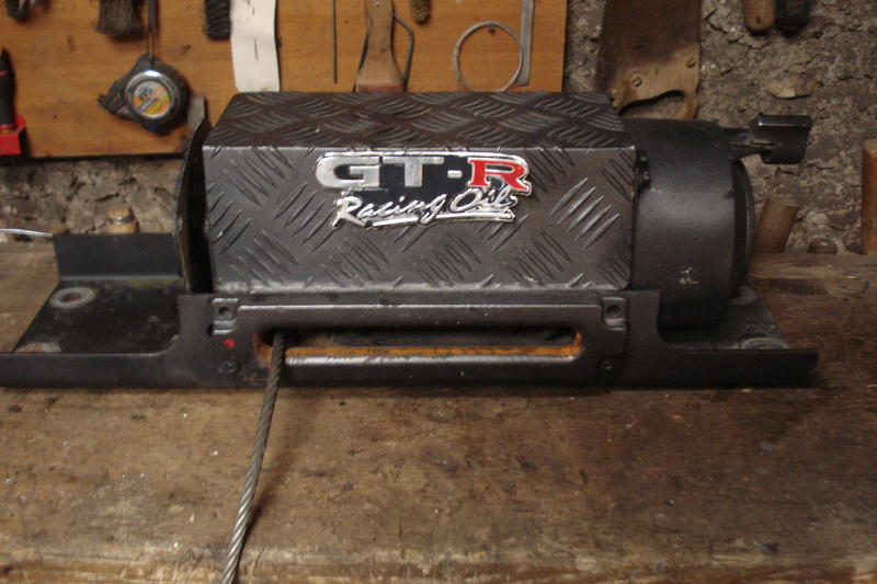

renzo Posté(e) : 1 septembre 2013 Auteur Posté(e) : 1 septembre 2013 voici deux autres photos en attendant que je démonte le cache devant, je vais peut-être trouver la marque en dessous.
renzo Posté(e) : 4 septembre 2013 Auteur Posté(e) : 4 septembre 2013 [ATTACH=CONFIG]90557[/ATTACH][ATTACH=CONFIG]90557[/ATTACH] J'ai un peu tardé mais j'avais du boulot en retard. J'ai enlevé la tôle qui était collée, mais toujours pas de marque sur ce treuil !?. Je vais emmener bientôt l'induit pour voir si ça se refait, ça m'étonnerait. Sinon chercher un moteur adaptable, sinon acheter un autre treuil. je vous tiendrai au courant.
renzo Posté(e) : 17 septembre 2013 Auteur Posté(e) : 17 septembre 2013 (modifié) Bonjour.Je me suis renseigné auprès d'un professionnel,qui me dit que ça vaudrait dans les 300 euros ou + à refaire si le porte balais n'est pas grillé. Modifié 18 septembre 2013 par renzo

renzo Posté(e) : 27 septembre 2013 Auteur Posté(e) : 27 septembre 2013 J'ai quand même cherché une ets de bobinage 12v en RP mais il n'y en a pas parait-il, à moins que vous n'en connaissiez une. Quand aux moteurs de treuils 12v, impossible de savoir s'ils s'adaptent.
Référent Mécanique Pierre Grosjean Posté(e) : 27 septembre 2013 Référent Mécanique Posté(e) : 27 septembre 2013 Ces entreprises sont rares maintenant et si tu en trouves une ça te coûtera plus cher que le treuil
renzo Posté(e) : 27 septembre 2013 Auteur Posté(e) : 27 septembre 2013 Oui ,tout le monde me le dit.Maintenant je vais m'orienter vers un moteur de treuil adaptable neuf mais je n'ai pas de magasin d'accessoires 4x4 prés de chez moi (Essonne) et sur le net je ne pourrais jamais avoir les côtes pour savoir si c'est adaptable ou pas.
