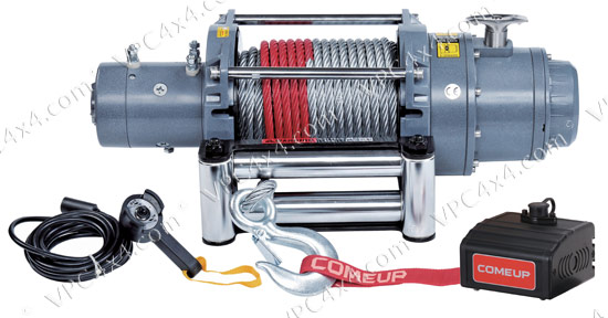

adrien89500 Posté(e) : 12 septembre 2013 Posté(e) : 12 septembre 2013 bonjour j'ais un come up dv15000es depuis peut je voudrait avoir des avis sur ce modele car il n'enroule pas tres vitte ca tire fort tres fort mm car g deja tiré trois gr plantés dans la glaise a la queu pour mamusé mai c tres lent ya t'il moillain de le fair enrouler +vitte ? merci amis trolleur :2 (18):
ju le troll Posté(e) : 12 septembre 2013 Posté(e) : 12 septembre 2013 ne pas confondre vitesse et couple, car un treul a du couple et pas de vitesse, c est comme quand tu est en 1 ere courte, ca va pas tres vite, mais par contre tu grimpe aux arbres. sinon faut lui mettre un boitier adonis, et la tu auras plus de vitesse
adrien89500 Posté(e) : 12 septembre 2013 Auteur Posté(e) : 12 septembre 2013 ne pas confondre vitesse et couple, car un treul a du couple et pas de vitesse, c est comme quand tu est en 1 ere courte, ca va pas tres vite, mais par contre tu grimpe aux arbres.sinon faut lui mettre un boitier adonis, et la tu auras plus de vitesse je suis bien daccord avec toi ju mai jaimerai quil tire plus vitte quite a tiré moin fort quesqu1 boitier adonis mdr je ne connai pas
ju le troll Posté(e) : 12 septembre 2013 Posté(e) : 12 septembre 2013 tiere plus vite et moins fort ca va servir a rien et je pense que c est pas possible, faut que tu demande au fabriquant. le boitier adonis c est un boitier additionnel pour les moteur, mais pas pour les treuils, ce n ete qu une grosse plaisenterie de ma part.
adrien89500 Posté(e) : 12 septembre 2013 Auteur Posté(e) : 12 septembre 2013 tiere plus vite et moins fort ca va servir a rien et je pense que c est pas possible, faut que tu demande au fabriquant.le boitier adonis c est un boitier additionnel pour les moteur, mais pas pour les treuils, ce n ete qu une grosse plaisenterie de ma part. oke lol merci ou sinon je le vend pour remetre un warn 8274 ??? ou allor un tibus ptdr

tchi-tchi! Posté(e) : 13 novembre 2013 Posté(e) : 13 novembre 2013 Le problème des warn 8274 c'est qu il enroule vite c'est sur mais ne tire que 3.6t avec une pente à 10% sur du plat. Moi j'en ai acheté un, quand j'ai vu celui du collègue avec moteur 6 chevaux en action (prépa qui coûte plus de 1000€ + le prix du treuil d'occas 400/800€) je l'ai revendu et repris un come up dv9000 neuf, qui enroule à peine moins vite mais beaucoup plus fort et ne cale pas. Si tu cherches un treuil qui va vite le come up dv9.5i enroule quasi aussi vite que le 8274 d'origine, mais tire 4.3t soit 700kg de plus que le warn. Après à mon avis les warn sont fragiles pour le prix. un come-up c'est moitié moins cher et quasi aussi solide voir plus. (comparaison sur les produits d'origine) c'est l'expérience des potes en compétition.
tchi-tchi! Posté(e) : 13 novembre 2013 Posté(e) : 13 novembre 2013 tiens sur ce site tu as toutes les réductions et les vitesses d'enroulement m/min le come up dv 15000 PROWINCH treuils-compresseurs-a - COME UP DV 15 - 24V - 6803 KG 6.9m/min ; réduc 315:1 le come up ds 9.5 PROWINCH treuils-compresseurs-a - COME UP DS 9.5 - 12V - 4309 KG 19m/min ; réduc 159:1 le Warn 8274 PROWINCH treuils-compresseurs-a - WARN M 8274-50 - 3600 KG 22m/min : réduc 134:1 sinon les superwinch ont aussi de bonne réduction
