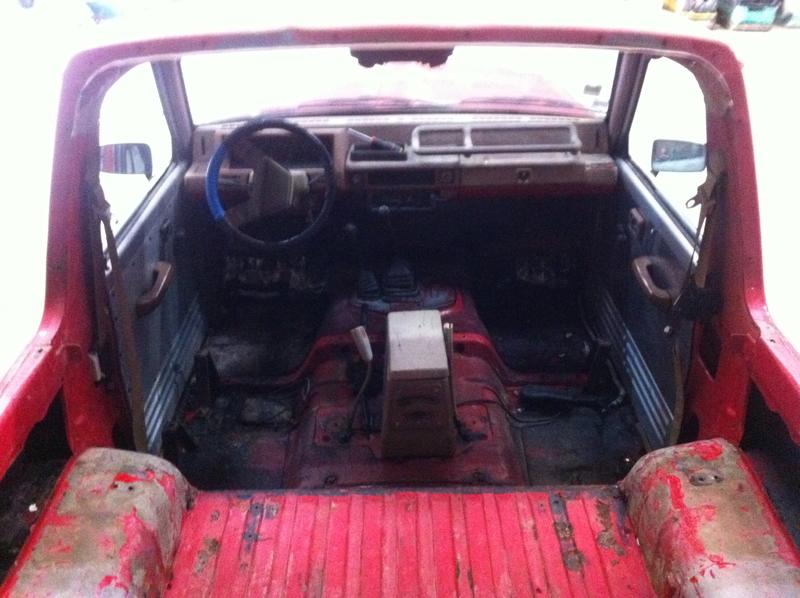

nicos47 Posté(e) : 22 septembre 2013 Posté(e) : 22 septembre 2013 (modifié) Salut a tous j'ai enfin fini la resto de mon troll C'est un 160 D de 1983 179000 km au compteur, la caisse HS, châssis et moteur ok J'ai refais tout les train roulant, la caisse et une petite peinture. Maintenant place aux photos .. Modifié 30 mars 2014 par nicos47

Schrek Posté(e) : 22 septembre 2013 Posté(e) : 22 septembre 2013 Joli travail! Pour tes bas de caisse, quelle épaisseur as-tu pris? Grosse plieuse? en tout cas, idée très intéressante!!! Je dois faire les miens, mais si je n'ai pas le matos, je me contenterai de carré en 3 ou 4 mm à boulonner ...
nicos47 Posté(e) : 22 septembre 2013 Auteur Posté(e) : 22 septembre 2013 Pour les bas de caisse j'ai mis du 2mm et oui avec une grosse plieuse hydraulique
