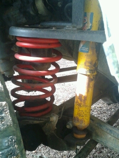

Comme je l'ai expliqué dans un message précedent (dans une autre rubrique) j'ai cassé un amortisseur avant. Je vais en profiter pour tout changer ressort et amorto complet et passer d'un + 7 à + 5 cm . je pense mettre des ressort king spring (la dureté j'en sais rien??? mais un treuil m'attend chez un pote) et des amortos OME sport.
