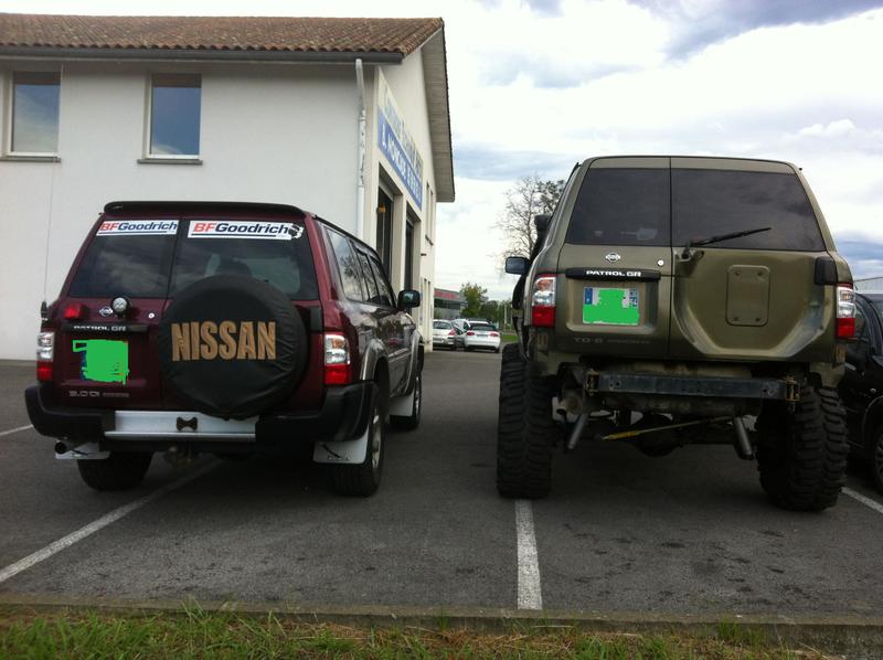

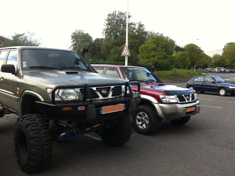

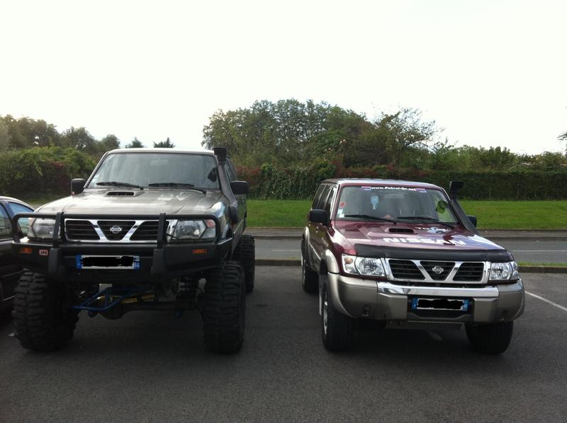

ouargla Posté(e) : 12 octobre 2013 Posté(e) : 12 octobre 2013 j'ai pris ces fotos pour ceux qui sont spécialistes et que ça intéresse le mien à coté c'est une mouche dessous j'ai pris aussi ! c'est du bon boulot ? Qu'en pensez-vous ?
Modérateur Fafalastuce Posté(e) : 12 octobre 2013 Modérateur Posté(e) : 12 octobre 2013 ha beau boulot:2 (24):
kriyo Posté(e) : 12 octobre 2013 Posté(e) : 12 octobre 2013 Impressionnant la bête !! Mais je préfère la mouche!
lebougla Posté(e) : 12 octobre 2013 Posté(e) : 12 octobre 2013 C'est vrai qu'il est impressionnant pour un " 61 " mais je prefere un "60"
ouargla Posté(e) : 12 octobre 2013 Auteur Posté(e) : 12 octobre 2013 superbe ! fodra que j'aille a tarbes dire bonjour
lebougla Posté(e) : 12 octobre 2013 Posté(e) : 12 octobre 2013 superbe ! fodra que j'aille a tarbes dire bonjour Je te l'avais dit :2 (15): tu ne m’écoutes pas !!! :betm13:

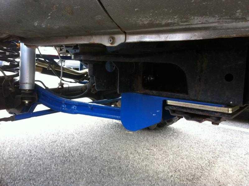

gustave 65 Posté(e) : 12 octobre 2013 Posté(e) : 12 octobre 2013 j'ai pris ces fotos pour ceux qui sont spécialistes et que ça intéressele mien à coté c'est une mouche [ATTACH=CONFIG]92184[/ATTACH][ATTACH=CONFIG]92185[/ATTACH][ATTACH=CONFIG]92186[/ATTACH] dessous j'ai pris aussi ! c'est du bon boulot ? Qu'en pensez-vous ? [ATTACH=CONFIG]92187[/ATTACH][ATTACH=CONFIG]92188[/ATTACH][ATTACH=CONFIG]92189[/ATTACH] bonjour si c'est 1 châssis long il y a une chose qui me gène je vous laisse chercher

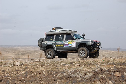

gustave 65 Posté(e) : 12 octobre 2013 Posté(e) : 12 octobre 2013 GUY bonjour il y a celle la prise chez REMY [ATTACH=CONFIG]92210[/ATTACH]
ouargla Posté(e) : 12 octobre 2013 Auteur Posté(e) : 12 octobre 2013 Je te l'avais dit :2 (15): tu ne m’écoutes pas !!! :betm13: mais si, mais j'irai quand marie bossera de 8 à 20 bonjour si c'est 1 châssis long il y a une chose qui me gène je vous laisse chercher c'est un châssis long ! GUY bonjour il y a celle la prise chez REMY [ATTACH=CONFIG]92210[/ATTACH] vraiment beau !
gustave 65 Posté(e) : 12 octobre 2013 Posté(e) : 12 octobre 2013 MERCI vu que c'est un long je vous laisse chercher ce qui me gène alors
lebougla Posté(e) : 12 octobre 2013 Posté(e) : 12 octobre 2013 GUY bonjour il y a celle la prise chez REMY [ATTACH=CONFIG]92210[/ATTACH] Tu as pas fini de me faire raler ???????? la prochaine fois que tu viens tu repars avec le mien ça te calmera :2 (15): et moi je garde le tien et je change les plaques :mdr9:
pat31trol Posté(e) : 12 octobre 2013 Posté(e) : 12 octobre 2013 le probleme est de monter a sont bord.enfin pour moi. perso il a quand meme de la gueule.adishatz.
lebougla Posté(e) : 12 octobre 2013 Posté(e) : 12 octobre 2013 le probleme est de monter a sont bord.enfin pour moi. perso il a quand meme de la gueule.adishatz. Je croyais que tu avais une echelle ............:mdr9::mdr9::mdr9:
Fox Posté(e) : 13 octobre 2013 Posté(e) : 13 octobre 2013 C'est vrai qu'il est impressionnant pour un " 61 " mais je prefere un "60" perso moi aussi j'aurais plutôt un penchant pour le 60 mais c'est vrais !! qu'il est bien préparé

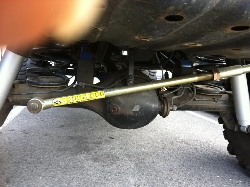

Référent Mécanique Pierre Grosjean Posté(e) : 13 octobre 2013 Référent Mécanique Posté(e) : 13 octobre 2013 Ce qui te gène c'est l'inclinaison du pont AR pour aligner l'arbre de transmission avec la sortie de la BT
gustave 65 Posté(e) : 13 octobre 2013 Posté(e) : 13 octobre 2013 (modifié) @ sebcale de boite ??? BONJOUR je parle bien sûr des cales anodisées ---> pas de la bleue car il n'a pas le choix pour fixer les déports de tirant AV ! [ATTACH=CONFIG]92228[/ATTACH] HEUREUSEMENT qu'il a un châssis long l'arbre de transmissions AR doit passer près du tube renfort de châssis s'il avait un châssis court il aurait mis un IPN [ATTACH=CONFIG]92227[/ATTACH] Modifié 13 octobre 2013 par gustave 65
fintroll Posté(e) : 13 octobre 2013 Posté(e) : 13 octobre 2013 BONJOUR je parle bien sûr des cales anodisées ---> pas de la bleue car il n'à pas le choix pour fixer les déports de tirant AV ! HEUREUSEMENT qu'il a un châssis long l'arbre de transmissions AR doit passer près du tube renfort de châssis s'il avait un châssis court il aurait mis un IPN Pourtant il a l'air d'avoir des tirants bleus (donc je pense réglables) à l’arrière....
montaGnaRd Posté(e) : 13 octobre 2013 Posté(e) : 13 octobre 2013 Oui mais ça ne change pas le souci, sur un long, plus tu mets des cales de boite, plus l'arbre de transmission s'approche de la barre sus-citée Il faudrait mieux qu'il règle ses tirants ar en effet, mais en enlevant les cales
ouargla Posté(e) : 13 octobre 2013 Auteur Posté(e) : 13 octobre 2013 bonjour si c'est 1 châssis long il y a une chose qui me gène je vous laisse chercher moi j'y connais rien en meca pointue ! c'est quoi le hic ?
montaGnaRd Posté(e) : 13 octobre 2013 Posté(e) : 13 octobre 2013 cales de boite, inutiles sur un long
gustave 65 Posté(e) : 13 octobre 2013 Posté(e) : 13 octobre 2013 moi j'y connais rien en meca pointue ! c'est quoi le hic ? [ATTACH=CONFIG]92240[/ATTACH]
montaGnaRd Posté(e) : 13 octobre 2013 Posté(e) : 13 octobre 2013 Et quand on touche on met la main devant la bouche.....
Référent Mécanique Pierre Grosjean Posté(e) : 13 octobre 2013 Référent Mécanique Posté(e) : 13 octobre 2013 c'est pour ça (certainement) qu'il a tourné le pont .... ça relève l'arbre de transmission
