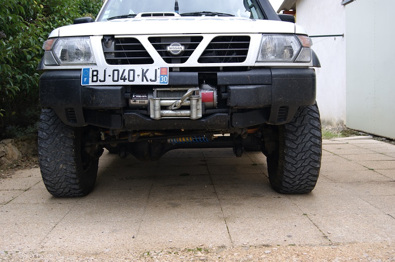

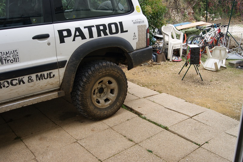

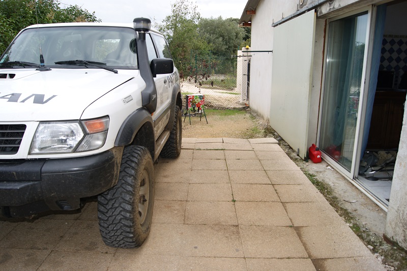

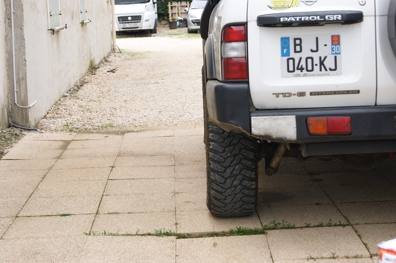

voila un aperçu je te précise rehausse de 5cm plus cale ressort de 3cm a l ar et cale ressort 1cm5 a l avant :2 (14):
elargisseurs de voie 007.JPG :2 (15):voila maintenant tu a une idée :2 (14):
elles sont belles photos
ca le fait bien
par contre pour ta roue de secour, c'est du 285 aussi ?
si c le cas, tu as mis des entretoise pour la fixer parce que ca touche !!!

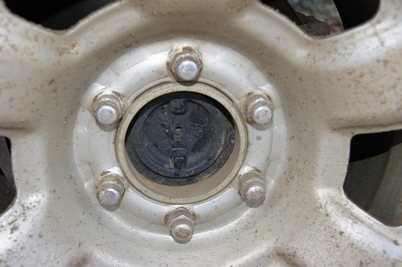

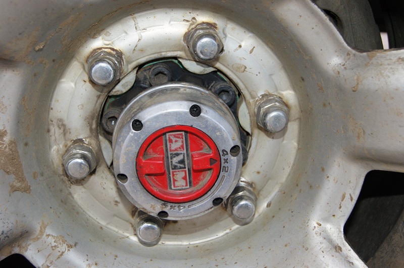

bonsoir
c'est normal c'est de la ************ il n'ont pas de bague de centrage :2 (26):
et comme les écrous de certains TOY et NISSAN sont avec des portées plates çà tremble :2 (12): car les roues ne sont pas centrées :2 (26):
donc voila le pourquoi du comment :2 (26): mais tout le monde en vend encore de la ******** sans avoir de réponse aux problèmes :2 (10):
Apparemment d’après ce que disait le Gustave, tous les élargisseurs autres que les Hoffman ne valent que dalle
