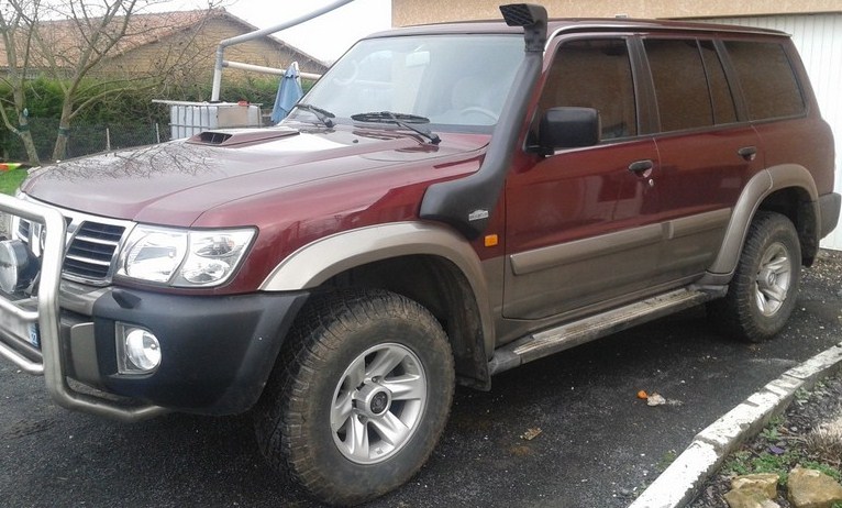

Administrateur Jeff Posté(e) : 12 novembre 2013 Administrateur Posté(e) : 12 novembre 2013 Pour le mien voila ce qu'il y a dessus : et Ca donne ça :
vito Posté(e) : 12 novembre 2013 Auteur Posté(e) : 12 novembre 2013 Ah pas mal !!! 5 % pour tout l'arrière et le 21 pour l'avant. Bien ! Très joli troll.

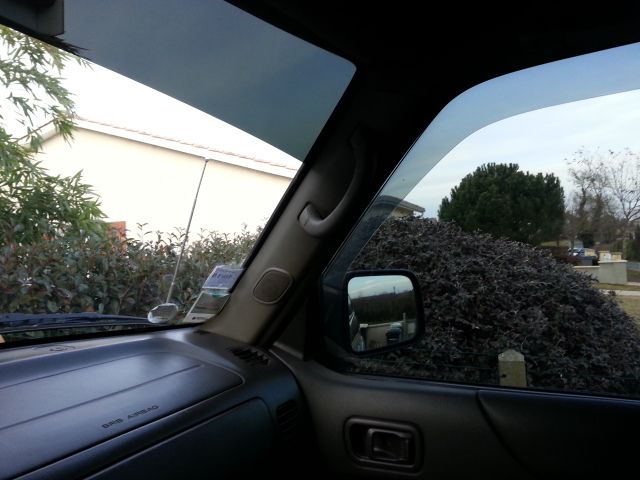

foudetrol Posté(e) : 18 décembre 2013 Posté(e) : 18 décembre 2013 (modifié) Vue Latéral vitre AV 35% AR 5% pour l'instant pas de différence de teinte ! Le max qui est autorisé par glasstin pour l'avant et 35% au dela il ne s'engage pas en cas de controle des forces de l'ordre ! A ce sujet j'ai une attestation sur le type de film et pourcentage à présenté le cas échéant Là sous un autre angle, on peut voir la différence en fonction de sa position face au vitrage ! L avantage du modèle prestige c'est que la vision int vers Ext et quasi sans gène comme l'atteste les photos, mais cela dépend entièrement de la qualité des films, comme toujours c'est une question Euros ! Mais je voulais un film ou de l'ext vers l'int pour l'arrière quasi aucune visibilité et dans le sens contraire pas trop de gène et idem pour l'avant ! Et là avec le pare soleil ! Voilà pour le reportage ! Modifié 18 décembre 2013 par foudetrol
