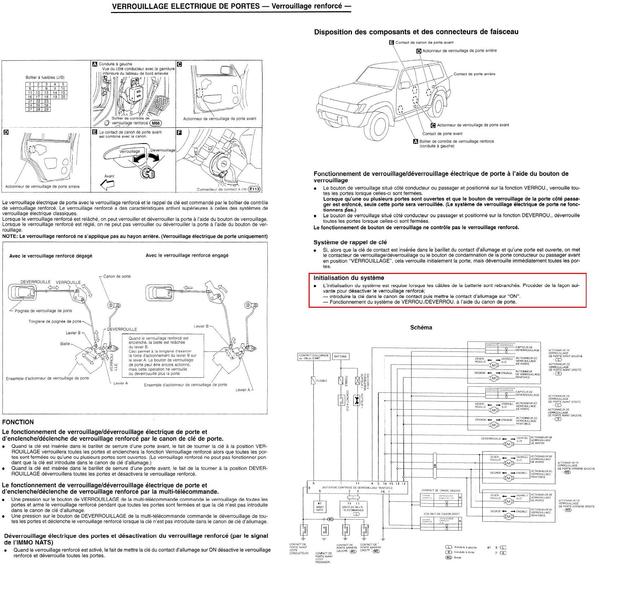

Clem Posté(e) : 1 décembre 2013 Partager ce message Posté(e) : 1 décembre 2013 (modifié) Bonjour Je viens d'acheter un Y61 3L pour pièces, la clef ne fonctionne pas sur la porte AVD et le déverrouillage manuel intérieur ne fonctionne pas non plus. J'ai rétabli le courant, j'ai essayé de déverrouiller avec le bouton côté conducteur mais il n'a pas l'air de fonctionner. J'ai juste pu descendre la vitre .... J'ai essayé de forcer la serrure avec un tournevis, j'ai fait plus de mal que de bien. Comment je peux faire ? Je suis en train de démonter le siège pour accéder au panneau de porte mais je ne suis pas sûr de pouvoir le démonter porte fermée Es-ce que quelqu'un à une solution ? Modifié 1 décembre 2013 par Clem Lien vers le commentaire Partager sur d’autres sites Plus d'options de partage...
