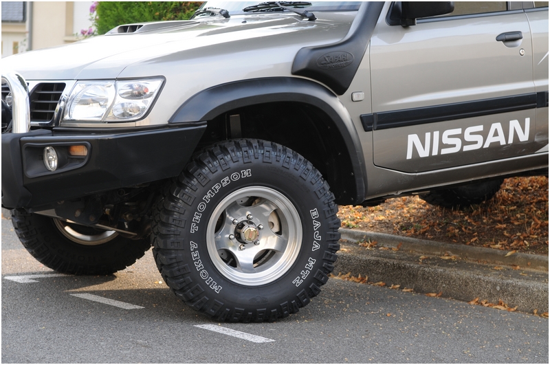

bellot Posté(e) : 4 décembre 2013 Partager ce message Posté(e) : 4 décembre 2013 bonjour daniel donne moi ton type mine sur la carte grise je suis controleur je vai te dire si c bon ou pas car on a des correspondance un y60 généralement est equiper en 31/10.5r15 mais d'autre monte d'origine peuve etre monter que vs avez pas mais ns oui avec sa on a un tableau pour les correspondances si se sont ceux de ton avatar déjà cela sont interdit sur route donc si il fait son job c cv Lien vers le commentaire Partager sur d’autres sites Plus d'options de partage...

françois Roland Posté(e) : 4 décembre 2013 Partager ce message Posté(e) : 4 décembre 2013 si se sont ceux de ton avatar déjà cela sont interdit sur route donc si il fait son job c cv Es-tu sûr de toi Le profil SIMEX ou Mud Max (en rechapé) est homologué pour la route Certes c'est idiot car ils s'usent TRES vite sur le goudron et sont très bruyants, mais il ont le droit d'y aller Lien vers le commentaire Partager sur d’autres sites Plus d'options de partage...
