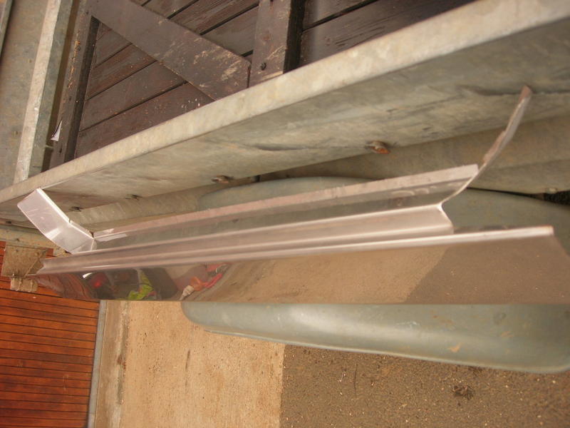

yoyo 69 Posté(e) : 15 décembre 2013 Auteur Posté(e) : 15 décembre 2013 avant bas de caisse pourri bas de caisse remplacer voila le resultat refait plancher avant,arriere et coffre ainsi que fixation de la caisse

antho13 Posté(e) : 29 décembre 2013 Posté(e) : 29 décembre 2013 Comment fais tu pour plier les tôles ?? super boulot en tout cas moi mes bas de caisse étaient pourris alors j'ai soudé des tubes a la place
yoyo 69 Posté(e) : 13 janvier 2014 Auteur Posté(e) : 13 janvier 2014 les toles je les aient fait plier par un collegue
