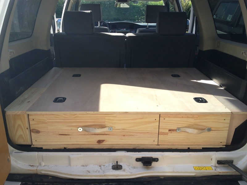

biscatroll Posté(e) : 14 janvier 2014 Auteur Posté(e) : 14 janvier 2014 En revenant du Maroc, je remonte les sièges arrière et je commence à remettre le matos dans le coffre du troll et là déclic : tu peux pas laisser le matériel comme ça au fond du coffre une vache y retrouverait pas son veau ! Bon, on est reparti pour faire un aménagement avec deux tiroirs. Là c'est pour rester en permanence (sauf raids futurs), du coup on change de section de bois (15 et 18 mm) et finition et assemblages plus travaillés. Il y a deux tiroirs et des coffres au niveau des passages de roues. Le contre plaqué est en 15 mm sauf pour les fonds de tiroirs où c'est du 10 mm. Le lamellé collé c'est des tablettes pour étagères en pin de 18mm. Les fixations dessus sont les crochets d'origine du troll (je crois que j'ai copié sur Jeff ) Les rainures pour compartimenter les tiroirs Pour mettre un matelas ou transporter des objets longs ça fait un plancher plat (mais un peu haut:2 (15) Mise en peinture : ce sera noir à l'extérieur comme les moquettes des cotés et gris à l'intérieur Le revêtement du dessus c'est les dalles de sol autocollantes mais c'est pas top, ça glisse (j'ai transporté une batterie au bout de 50m elle a glissé et j'ai explosé un plastique des crochets de fixation:2 (10), c'est sensible aux rayures et c'est cher (j'ai voulu un modèle grand passage = 20€/m²) mais c'est plus facile d'entretien que la moquette. Pour compartimenter les tiroirs il suffit de glisser les contreplaqués dans les rainures pas de vis ni rien ça rentre juste et c'est modulaire. 1
Expert Raid pti trol Posté(e) : 15 janvier 2014 Expert Raid Posté(e) : 15 janvier 2014 belle realisation ça a l'air costaud mais je ne pige pas ça : Là c'est pour rester en permanence (sauf raids futurs), du coup on change de section de bois (15 et 18 mm) et finition et assemblages plus travaillés.
Rooky Posté(e) : 15 janvier 2014 Posté(e) : 15 janvier 2014 J'aime mieu ta 2ème réalisation, je suis charpentier, je me suis fais une caiss, toute simple, mais je pensais me faire le même genre d'aménagement cette hiver (enfin, pour bosser:2 (15) Bon boulot

biscatroll Posté(e) : 15 janvier 2014 Auteur Posté(e) : 15 janvier 2014 Merci beaucoup Pour pti trol ce que j'ai voulu dire c'est que le premier aménagement à été fait pour partir en raid donc servir 15 jours par an du coup la finition n'était pas une priorité. L'autre à été fait pour servir le reste du temps donc j'ai monté en gamme pour les matériaux et la finition. Voilà j'espère que c'est plus clair
piersophie71 Posté(e) : 15 janvier 2014 Posté(e) : 15 janvier 2014 Oui, c'est plus clair et la finition "noire" est vraiment superbe !

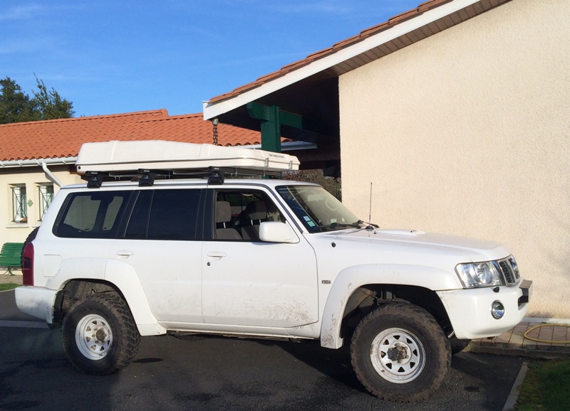

biscatroll Posté(e) : 24 février 2014 Auteur Posté(e) : 24 février 2014 (modifié) Fini le temps où on dormait dans le troll, maintenant il y a la manggioline, maggiolina si vous préférez. Je l'ai depuis noël dernier, je ne l'avais pas mise sur le troll car j'avais pas les barres, puis quand j'ai eu les barres, le troll était en Bretagne et la manggioline sur Bordeaux. Le WE dernier j'avais tout donc il a fallu que j'essaie mais il se faisait tard j'ai même pas pu l'ouvrir. Bon je passe aux photos, je pense que c'est ce qui nous intéresse le plus. Entre les barres j'ai deux bacs pour mettre les plaques de désensablage, pratique ça ! Modifié 24 février 2014 par biscatroll
piersophie71 Posté(e) : 26 février 2014 Posté(e) : 26 février 2014 ça fait quelle longueur à l'intérieur ?
biscatroll Posté(e) : 26 février 2014 Auteur Posté(e) : 26 février 2014 C'est la small Dim ext 130x210cm Dim int 120x190cm Tu as aussi la médium 140 cm int et la large 160 cm int. Repliée elle fait 40 cm et dépliée 1m
