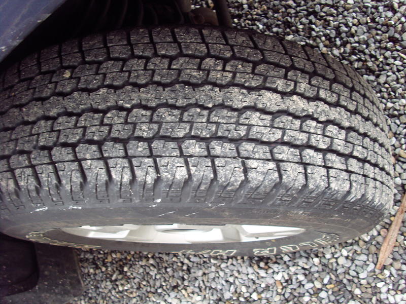

sevlandtroll Posté(e) : 21 janvier 2014 Partager ce message Posté(e) : 21 janvier 2014 je te mets des photos Lien vers le commentaire Partager sur d’autres sites Plus d'options de partage...

sevlandtroll Posté(e) : 22 janvier 2014 Partager ce message Posté(e) : 22 janvier 2014 salut non c'est les tailles constructeur 1 photo taille d'origine en 275/70 r17 avec lesquels je roule 2 photo taille pour tt en 245 /70/r16 a++ Lien vers le commentaire Partager sur d’autres sites Plus d'options de partage...
