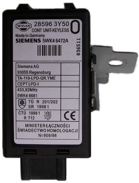

Maxi 57 Posté(e) : 28 janvier 2014 Partager ce message Posté(e) : 28 janvier 2014 Bonjour à tous ! Le blème se situe sur l'y61 td6 de mon frangin, le GR fonctionne parfaitement mais impossible de reprogrammer le système NATS : - Les 2 télécommandes sont d'origine. - Les piles des 2 télécommandes sont neuves. - La mauvaise fonction s'est produite pour les 2 clés en même temps et après installation d'un autoradio qui n'a rien à voir avec la centralisation à distance. Après avoir fait plusieurs garages qui ont chacun leurs trucs et grigris (contrôle du système par ordinateur) sans défaut mais SANS RESULTAT. Après avoir nous-même essayé la méthode des 6 fois introduction dans le neiman avec les portes verrouillées, les clignotants s'allument 2 fois pour enregistrer le code avec la pression sur l'un des boutons des 2 télécommandes mais en remettant le contact sur OFF, les clignotants ne confirment pas par 2 clignotements et le système à distance ne fonctionne toujours pas. Un garagiste nous a parlé d'un module intermédiaire qui serait peut-être défectueux ! En consultant dans les différents forums, je n'ai pas trouvé exactement le même problème ! Peut-être quelqu'un possède la solution et je le remercie d'avance de m'en faire part ... Lien vers le commentaire Partager sur d’autres sites Plus d'options de partage...
